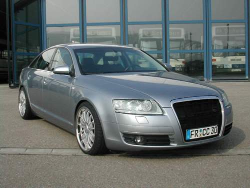

Hat jemand Erfahrung mit Sturzeinstellung nach tieferlegen?Ich meine,läßt sich der Sturz beim A5 auch nicht einstellen,sondern nur ausmitteln?
Gruss
Christian
P.s.:Fahre noooch einen A6 4F,liebäugle mit einem A5 Sportback
