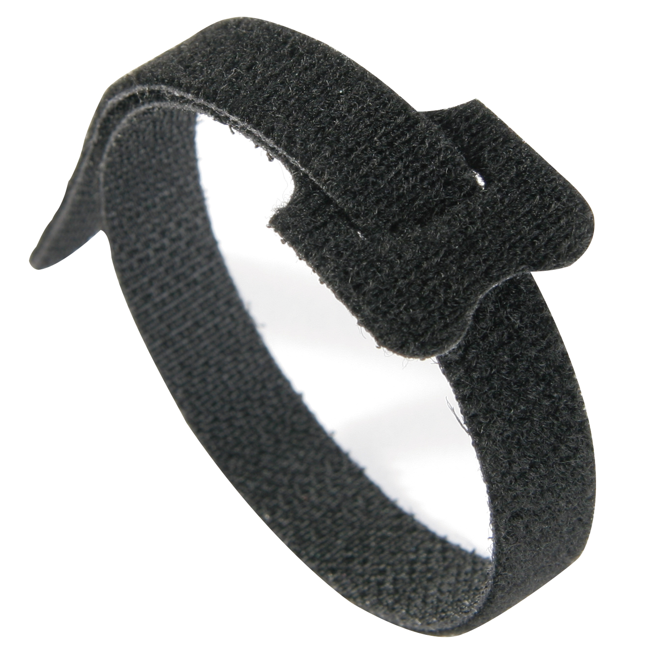

Tipp: ich verlege Kabel - gerade auch am Sturzbügel - nicht nur mit Kabelbindern oder Isolierband, sondern je nach Zweck auch mit solchen Klettbändern. Werden z.T. in der IT als Ersatz für Kabelbinder eingesetzt, wenn Verkabelungen öfter mal gelöst werden müssen
Im Notfall ohne Werkzeug entfern- und wiederverwendbar. Trocknen - entgegen meiner ersten Befürchtungen - nach Nässe ruckzuck wieder ab und hinterlassen keinerlei Spuren.
