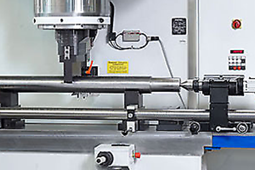

Hi.
Ich habe vor kurzem ein Moped erworben. Eine Puch M50S, Bj. 1972. Der VK hat mir versichert, sie wäre unfallfrei. Die Delle an der Tankblende wäre passiert, weil ihm jemand das Moped am Parkplatz umgestossen hätte.
Bei der Demontage zwecks Restauration stellt sich nun heraus, dass die beiden Gabelrohre einen leichten Knick aufweisen. Sei's d'rum ... :(
Kann man die Rohre noch ausrichten, oder müssen die grundsätzlich neu?
Bitte keine Vorschläge wie oben schon ... Balkontüre :):)
mfg eachi

Du weißt ja schon, daß Deine Rohre krumm sind, da brauchts keine Balkontür. Ich würde an Deiner Stelle die Rohre tauschen, die sind meistens billiger als man denkt, und dann ist man auf der sicheren Seite.
Ich würde sie übrigens mitsamt Federn tauschen, das wäre es mir wert.
Ohne vernünftige Richtbank ist wohl vergebene Liebesmüh. Ich würde einfach mal schauen was neue kosten und was der Profi für´s richten nimmt und dann entscheiden.
Der @moppedsammler hat die Gabel von ner gecrashten Honda bei einem Fachbetrieb richten lassen. Vielleicht gibt er dir den Kontakt, wenn er mal wieder online ist. Das hat wohl ziemlich gut funktioniert.
Ich habe mich jetzt ein wenig informiert, neue Rohre (2 Stk.) würden in Österreich ~ 170 € kosten. :eek:
muhmann ... danke für deine info, leider ist das zu weit entfernt. Meinen Standort hätte ich im ersten Post schon anführen sollen. ;)
Nun, ich werde es einfach mal selbst versuchen, die zu richten. Kaputt sind sie eh schon. Funktioniert es, freut's mich :) wenn nicht ... müssen sie halt neu.
lg aus Salzburg
eachi
Vergiss es, das wird nix ohne Richtbank. Du musst min 2 Lagerpunkte haben und ne Hydraulik zum drücken + Meßuhr zum schlag prüfen. Da kannse nich Kopflos druff rumprügeln ;)
Sowas in der Art wie unten
Manuelle-richtmaschinen
Wenn Dir Deine Sicherheit keine 170 € wert ist - und die Gabel ist mit das wichtigste Teil beim Mopped, dann wünsch ich Dir fröhliches Lenkerflattern. Obwohl das bei so nem aufgeblasenen Mofa vermutlich eher nicht der Fall sein wird.... ;)

Es gibt viele Firmen die "Lohnrichten" etc. Er sollte die Richtarbeiten eben nur nen Fachmann übenehmen lassen, weil ohne das richtige Werkzeug wird das eh nichts. Wie will er den Kontrollieren ob die nach dem was auch immer gerade ist?
