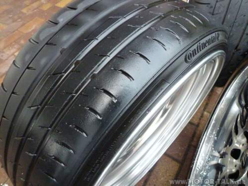

kann man beim Audi S5 Coupe (Bj 2007) den Sturz (und Spur) einstellen?
Danke!
23 Antworten
@ tiefstapler: Ja sind Vorderreifen. Die hinteren sind optimal gleichmäßig abgefahren. Aber geschliffen hat nichts.
Man sieht auch, wenn man neben dem Wagen steht, dass die Räder nicht senkrecht zur Straße stehen.
Technisches:
Sind original Audi Felgen (RS5 Rotor) 9x20'' ET26
Reifen: 245/30ZR20
Distanzscheiben vorne: 24mm (pro Achse)
35mm H&R Federn
Wie es bei meinen 18 Zoll Winterreifen aussieht, kann ich noch nicht beurteilen :-/

Wenn man genau hinschaut, fällt einem der Sturz auf dem Foto auf:
Sturz
Wenn man genau hin schaut? Das ist ja schon ziemlich heftig...
der sturz sieht aber schon heftig aus der norm raus aus!
aber 245er auf RS5 Felgen? seit wann darf man die fahren ?
meine vorderreifen haben genauso ausgesehen ohne distanzen oder tieferlegung
allerdings war die äussere lauffläche mehr abgefahren als deine

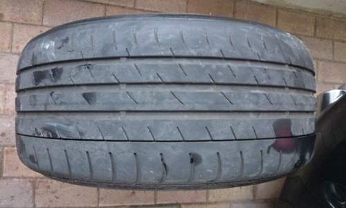

So, jetzt sind auch die Winterreifen innen abgefahren.
Hab dann mal ne Mail an H+R geschickt, zwecks Lösungen wegen hohen Reifenverschleiss auf den Innenflanken der Reifen in verbindung mit H+R Federn.
Hab dann folgende Antwort bekommen :
" Alle unsere Sportfedersätze werden vom TÜV entsprechend geprüft und es wird nur ein Teilegutachten ausgestellt,
wenn alle Prüfkriterien erfüllt wurden und es keine Verschlechterung gegenüber dem Serienfahrwerk mit Standard-Rad-/Reifenkombinationen gibt.
Zur Reduzierung des Reifenverschleißes an den Innenseiten der Reifen kann jedoch mehr Vorspur bis an die Toleranzgrenze eingestellt werden."
Dadurch wird zwar eine leichte Verbesserung erzielt, aber eine Lösung da die Sturzwerde ausserhalb
der Tolleranz liegen ist nicht in Sicht.
