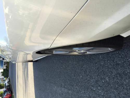

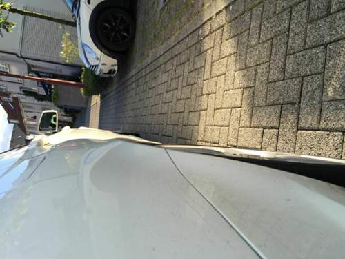

okay, kannst du mal 1-2 Bilder davon posten? Gerne auch mit Unterschied rechts-links
Ich hoffe das es gut zu erkennen ist.
Habe versucht den Unterschied aufs Bild zu bekommen.

Mal eine blöde Frage: haben die Felgen Zentrierringe ? Sieht für mich fast so aus, als ob auf der linken Seite 2 Ringe übereinanderliegen, oder auf der rechten Seite einer fehlt. da ist mom. Alles möglich.
Ich hatte das mal beim Laguna, der hatte Einen auf die Achse bekommen durch Unfall, danach hat es auch geschliffen, trotz gebörtelter Radläufe, fuhr aber gradeaus, alles gemessen, alles ok, nur 2 mm versetzt.
Es muss eine Ursache dafür geben.

Guten Morgen,
Ich habe die Felgen ausgebaut um zu schauen ob vielleicht ein Zentrierring mit verbaut ist um auch diese Möglichkeit auszugrenzen.
Wie ich es dachte war keiner sein also denke ich mir mal wie hier gesagt wurde die Hinterachse ist versetzt montiert worden.
Was kann ich dagegen tun, ich denke mal nicht das das ein reklamationsgrund ist, Garantie ist noch vorhanden aber ich Zweifel mal daran das da was zu machen ist, oder wie seht ihr die Sache??
Felgen noch mal genau checken. Was mich etwas stutzig macht, ist deine Angabe zur Einpresstiefe – "rund rum 43". Die Felgen sind aber vorn/hinten unterschiedlich – 8.5/9.5 (und entsprechend unterschiedlich bereift). Meiner Meinung nach müsste bei den hinteren Felgen auch eine andere Einpresstiefe vorhanden sein.
Und könnte es sein, dass eine der hinteren Felgen doch andere Maße hat? Da kann man sich vielleicht auch mal vertuen, beim Satz Mischbereifung zusammenstellen.
Nach stundenlangen durchgechecken diverser Bauteile muss ich denke ich mal sagen, das meine Hinterachse nicht mittig verbaut ist sondern etwas versetzt.
