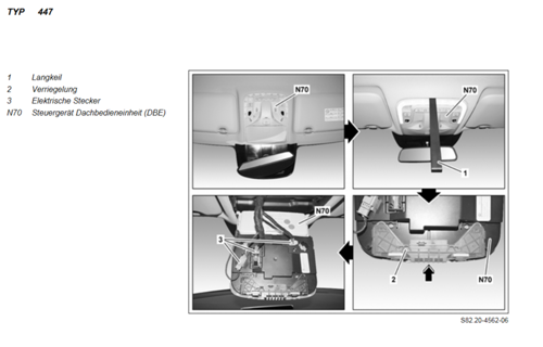

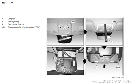

mal eine Frage in die Runde. Weiß jemand ob es möglich ist an diesem Deckeninstrument (Foto) einen 12Volt Anschluß abzugreifen, bzw. nachzurüsten ? Idealerweise eine MiniUSB Buchse.
Dann könnte man die Dashcam prima anschließen ohne das das Kabel quer durch den Raum baumelt.
Danke für Tips.

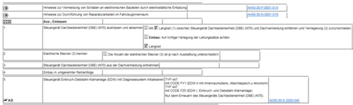

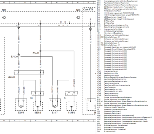

Die Dachbedieneinheit ist nur mit einem federbelastetem Schließteil befestigt (siehe Bild). Als Stromversorgung bittet sich die Versorgung der Kosmetikspiegel an (siehe Schaltplan).

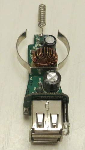

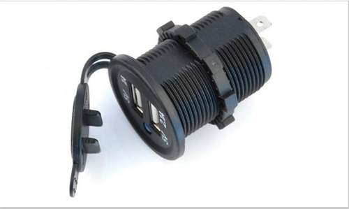

Dein Vorhaben ist ganz sicher machbar:
Voraussetzung ist ausreichender Platz in der Dachbeleuchtungs-Einheit, um entweder eine fertige USB-Stedo unterzubringen:
http://www.fritz-berger.de/.../229140?...

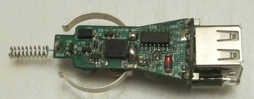

oder eine ausgebaute Schaltplatine aus dem handelsüblichen 12 Volt auf USB-Adapter unter zu bringen.
Wichtig ist einzig dabei:
Der 12 Volt-Anschluß vom Adapter sollte keinesfalls auf Klemmung 30 (Dauerplus) sitzen, da hier der Verluststrom von ca. 30 mA Tag & Nacht dein Bordnetz zusätzlich belastet.
Sinnvoll ist hier das aufklemmen auf den geschalteten Kontakt 15 (mit Zündschl. aktiv) wie generell alle Bordstedo im Fahrzeug.

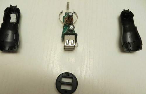

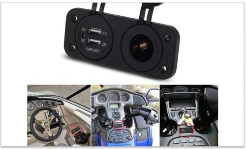

Den hier habe ich aus dem Truckerbedarf von einer ARAL_Station an der Autobahn.
Ich glaube 10€.
Hab ihn an die Zigarettenanzünder_Versorgung angeschlossen.
Gruß Uwe
Habe nach 2 Tagen die USB-Dose von Amazon erhalten - zieht auch nur 10 mA im unbenutzten Zustand.
Problematisch ist für den idealen Decken-Einbau immer die Einbaulänge von locker 40 mm.
Unten kann man überall das Loch hinbohren ... dann geht aber der "Strick" immer durchs Gesichtsfeld zur Kamera.

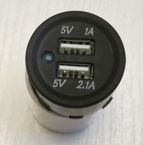

Die Spannung des USB Steckers wird bei manchen Geräten , nicht zum gleichzeitigen Laden und zum navigieren reichen.
Deine 5 Volt Spannung am USB-Adapter reichen in jedem Falle aus.
Lediglich wird eine Strombegrenzung von 1 A (1 000 mA) bzw. 2,1 A (2 100 mA) bei mögl. Überlast den Maximalstrom begrenzen.
Dieser Fall wird aber nicht eintreten, da die mögl. über USB angeschlossenen Greäte nur diese Ströme ziehen:
Frontkamera Rollei CarDVR-110 = 210 mA
Garmin nüvi 3598 6 Zoll = 340 mA
Garmin zumo 220 3,5 Zoll = 180 mA
iPad 2 10 Zoll = 400 mA
iPhone 5s = 170 mA beim laden
iPhone 5s normal < 100 mA
Der zweite USB mit 2,1 A wird deshalb eigentlich überhaupt nicht benötigt.
