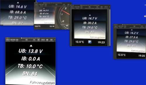

Moin,
ich fahre einen E350 CDI, in letzter Zeit war mir aufgefallen, dass die Standheizung nicht lange lief und der Wagen auf eine geringe Batterieladung verwies.
Da ich in letzter Zeit eher Kurzstrecke gefahren bin, dachte ich mir, ich fahre einfach mal ein längeres Stück.
Dabei bin ich ins versteckte Untermenü und habe mir während der Fahrt Stromspannung und Stromstärke anzeigen lassen. Stromspannung war die ganze Zeit auf 14,7V. Also alles normal.
Nur die Stromstärke sank nach ein paar Kilometern auf nur noch 3A. Ist das normal?
Die längere Fahrt hat auch nicht viel gebracht. Der Wagen springt Zwar ohne Probleme an, aber die Standheizung läuft immer noch nicht lange und auch bei ausgeschaltetem Motor schaltet sich das Radio relativ zügig ab und verweist wieder auf Batterie.
Da ich normalerweise nur Langstrecke fahre, kenn ich dieses Problem nicht. Kann es an der Kurzstrecke liegen, dass die Batterie nicht komplett geladen wird?
Sind die 3A Normal?
Danke und Gruß
Marc

Zu deiner Frage: Ladestrom vom Starter-Akku
Deine Werte sind goldrichtig ... denn der Lade- wie auch Entladestrom, welcher dir während der Fahrt angezeigt wird kann von:
+ 70 Amp. bis zu - 70 Amp. schwanken ... alles ist möglich und normal.
p.s.:
Beisp. eines kleinsten CTEK MXS 5.0 ... auch hier beginnt der Ladevorgang -bei einer kräftig entl. Batt. immer mit +5 Amp. und fällt kontinuirlich ab bis ca.+ 0,1 Amp. beim Vollladezustand.
Ganz genauso verhalt sich deine kräftige LiMa (Nennwert 200 Amp.) sie kann den nach S/S-hoch belasteten
Starterakku beim losfahren mit annähernd + 70 Amp. aufladen um schnellstmöglich den Energieverlust wieder auszugleichen.
Ebenso wie im Winter der eiskalte Dieselmotor locker über - 400 Amp. aus dem Starter-Akku beim Startvorgang raussaugt.
Das Thema: zu kurze Laufzeit der Warm-Wasser-Hzg. ... hier muß der Akku auf sein verbliebenes Leistungs-Vermögen überprüft werden bzw. nach paar Jahren einfach erneuert werden. (< 150 €)

Die 3 A sind normal, entspricht etwa 40 Ah.
Bei Dir wird es so sein dass Deine Hauptbatterie keine Kapazität mehr hat.
D.h. dass der Ladestrom nach kurzer Fahrt zwar auf 3 A absinkt weil die Batterie "meldet" ich bin voll,- dabei ist sie aber nur an ihre Kapazitätsgrenze geraten.
Zieht die Batterie also keinen Ladestrom, dann sinkt der freilich auf 3 A ab.
Wie gewohnt kommen die jetzt kalten Temperaturen noch dazu, das zwingt die Batterie erst recht in die Knie.
Also Batterie austauschen und alles wird gut...

Danke für die schnellen und ausführlichen Antworten.
Dann werde ich mir wohl demnächst mal ne neue Batterie besorgen.

Also so was!
Meine "Weisheiten" habe ich auch nicht aus irgendwelchen Foren oder sowas, sondern aus meinen Studium der Elektrotechnik, und meiner langjährigen Tätigkeit bei der Fa. Varta in der Nachbargemeinde.
Was soll der Vergleich Bleibatterie => NiMh?
Das ist doch überhqaupt nicht vergleichbar. Zudem,- Akku ist Akku, ob Blei oder Nickel-Metallhybrid, LiIon oder sonst was.
Entweder er zieht Strom beim Laden,- oder seine KAPAZITÄT ist erschöpft,- oder eben erreicht.
Das heißt er ist entweder voll geladen, oder halt defekt.
So einfach ist das.
@Toenyes schrieb am 19. November 2019 um 18:30:38 Uhr:
So einfach ist das.
Muhahahaha, jetzt hab ich aber 'nen Lachflash, dann häng doch mal einen Lipo oder NiMh an eine Stromquelle und warte bis er keinen Strom mehr zieht weil er ja voll ist (Akku ist ja schließlich Akku). 😉
Der Bleiakku fliegt dir dabei als einiges von den Akkus nicht um die Ohren.
Du hast nicht den leisesten Dunst und wenn du bei Varta gearbeitet hast dann höchstens als Hausmeister.
Gruß Metalhead
