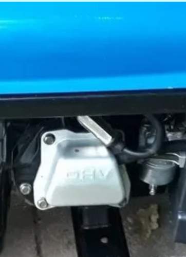

An der Seite spritzt auch unter so silbernen Deckel Öl raus, glaub das ist der Ventil Deckel.

Also der Deckel ist undicht
Ist ja der Ventil Deckel? Falls ja kennt wer ne gute Anleitung um die Ventile zu prüfen und nachstellen?
Wäre ja sinnvoll bevor ich ihn abdichte
