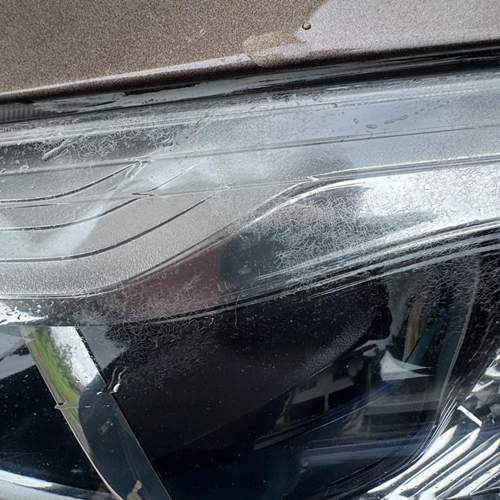

Schönen guten Tag,
die Streuscheibe meines XC60, D4, Bj. 2015 bekommt im oberen Teil kleine Risse. Manche polieren die wohl weg, ich würde lieber tauschen. Gibt es die mit E-Prüfzeichen zu kaufen.
Für Hinweise wäre ich dankbar. Vielen Dank.

Für die Scheinwerfer gibt es keine einzelnen Streuscheiben. Da bleibt nur polieren oder Kompletttausch.

Hier schon: https://ebay.us/m/IBn5Pt

Da wird die E Nummer fehlen,jedenfalls ist sie auf den Bildern nicht zu erkennen.

Hallo , unten rechts auf dem Bild sind aber sehr lange Risse zu sehen. Hat der Scheinwerfer evtl mal was abbekommen ?
Mein XC70 ist auch 10 Jahre aber die Streuscheiben sind noch glasklar. Bei dem Neupreis würde ich versuchen gebrauchte Komplettscheinwerfer zu bekommen.
@V40Micha schrieb am 25. Juli 2025 um 20:30:54 Uhr:
Nein!
Das sind Spiegelungen.

Da würde ich die Finger von lassen. Das ist nur was für Profis. Zumal an keiner Stelle erwähnt wird ob die eine E.Nummer haben bzw. ob die für Halogen oder Xenon-scheinwerfer sind.
Ich habe mit dem Polieren schon gute Erfahrungen gemacht, allerdinsg empfehle ich da die Lösung wo der Scheinwerfer nach dem Polieren bedampft wird. Damit wird er wieder versiegelt.
Solltest Du halogen Scheinwerfer haben, die sind ab ca. 250€ pro Stück in der Bucht zu haben.

Der komplette Scheinwerfer hat eine E-Nummer, nicht die Streuscheibe.
Die Verklebung mit einem Heißluftfön zu lösen und anschl. neu zu verkleben ist aufwendig, aber sicherlich kein Hexenwerk. In einer FB-Gruppe hat das schon jemand gemacht und das ist sicherlich nachhaltiger als Polieren. Ich habe übrigens Xenon.

Die E Nummer steht auf der Streuscheibe!

Bei mir steht nix!
