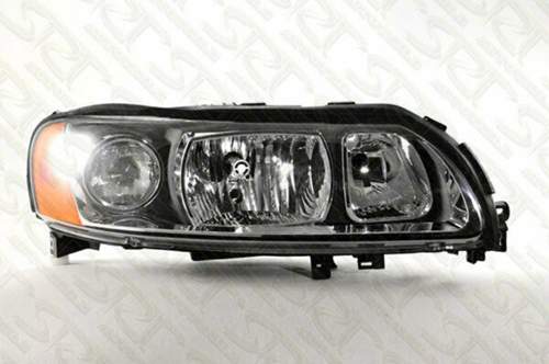

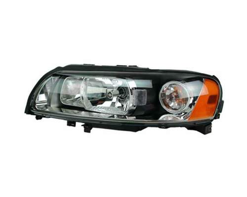

Was meint ihr zu diesen Scheinwerfern:
https://www.ebay-kleinanzeigen.de/.../766375312-223-9601
Sind die in Deutschland zugelassen und würden die von den Anschlüssen her passen?

Die werden nicht passen.
a) keine Zulassung in D, weil US-Ausführung. Damit gibt es immer wieder Probleme beim TÜV, weil die Vorschriften für die Fahrzeugbeleuchtung sehr unterschiedlich sind.
b) das R-Modell hat IMHO Kurvenlicht, d. h. Linsenausführung mit seitlich beweglicher Linse. Selbst wenn dein jetziger SW das Linsensystem hat, lässt sich der SW nicht richtig an den CAN Bus deines Volvos anschließen, so dass die SW (du müsstest dann übrigens auch beide Seiten austauschen) dann nach dem Start einfach nach unten fahren und auch dort bleiben. Oder du hast selbst das Kurvenlicht ...? - nee, die abgebildeten SW sind Reflektorsysteme, das wäre also ok, wenn dein Wagen ebenfalls Reflektoren hat.
Aber leider reicht a) schon aus, dass es nicht funktioniert.
