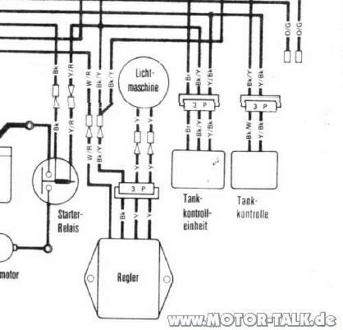

ich wollte eine KZ650SR wiederbeleben und habe das allermeiste geschafft. Diese Maschine hatte eigentlich einen Motor der D Variante (Kontaktzündung) im Original verbaut. Dann wurde vom Vorbesitzer der Motor aber durch den Motor der F Variante (kontaktlose Zündung) ersetzt.
Der Kabelbaum sei hierauf angepasst worden.
Als ich die Maschine abholte, hatte sie Strom. Der Motor lief ... wenn auch ... na ja.
Nun ist es so, dass ich stets folgendes Probleme habe:
Der Motor läuft einige Zeit ... dann fällt der Strom aus. Will heissen:
Es geht nichts mehr. Keine Lampe, keine Zündung, kein Glimmlämpchen ... nichts.
Sicherung ist okay ... vor und nach der Sicherung ist Spannung.
Wechsele ich nun den Regler .. geht wieder alles. Also Regler defekt. ABER: Nach einer ungewissen Zeit x ... passiert das Gleiche wieder. Die Maschine wurde bisher noch keinen Meter gefahren ... wir sprechen nur vom Testbetrieben im Stand. Auf diese Weise habe ich bislang 3 Regler verheizt.
Die einzige Erklärung die ich nun habe ist, dass der Regeler, der bei mir verbaut ist (er hat ein Kabelbündel mit 6Polstecker, bei dem aber nur 5 Anschlüsse ausgeführt sind und separat ein Kabel mit Einzelanschluss ...siehe Bilder) nicht zum F Motor passt.

Der D1 Motor hat einen Regler mit 4 Anschlüssen (2xgelb, gelb/schwarz, rot/weiß)
Der D3 Motor (EU) hat einen Regler mit 5 Anschlüssen (2xgelb, gelb/schwarz, rot/weiß, braun)
Erst der F3 Motor hat einen Regler mit 6 Anschlüssen (3xgelb, gelb/schwarz, rot/weiß, braun)
Wenn du jetzt 3 gelbe Kabel aus der Lichtmaschine hast gehören die an 3xgelb am Regler.
Das braune Kabel am Regler bekommt 12V vom Zündschloss, das gelb/schwarze Kabel kommt an Masse und das rot/weiße Kabel geht an Batterie +.
Ladespannung soll über 14,5 V bei >4.000 U/min liegen.
Viel Erfolg.
Also, ich versuche es jetzt auch noch mal, bevor mir vorgeworfen wird, dass ich hier nichts konstruktives beigetragen hätte und ich das Ding dann bei den einschlägigen Portalen kaufen muss :-)
Die SR und alle anderen, bis auf die F3 haben meinen Unterlagen zur Folge nur eine EINPHASEN-Drehstromlichtmaschine mit nachgeschaltetem Gleichrichter/Regler (4polig), wie hier auch schon richtig geschrieben wurde. Es muss also ein passender Regler/Gleichrichter zum Einsatz kommen und nicht irgendein anders Ding aus der Wühlkiste.
Die Lichtmaschine könnte man bei laufender Maschine auch mal checken. Sollwert 75V bei 4000 U/min
Die Frage ist jetzt, da ja ein anderer Motor eingebaut wurde, wie viele (gelbe) Kabel kommen denn von der Lima hoch zum Regler?
Auszug Schaltplan SR650 im Anhang.

Kommen wir aber zu den Drehstromlichtmaschinen zurück (wirst du vermutlich haben, weil du mal bestätigt hattest, dass dort 3 Gelbe Kabel sind):
Wenn man dem Schaltplänen glauben Schenken darf, gibt es auch noch Varianten, die eine Erregerwicklung haben. Die brauchen natürlich einen extra Regler, der diese Wicklung ansteuert.
Ist leicht zu erkennen, wenn aus der Lima mehr als Drei Kabel herauskommen und von den Mehr Kabeln keine zur CDI gehen. (Das wären dann die Pickups)
Hat die Lima einen Dauermagneten als Rotor, dann fällt die Erregerspule weg. Diese Variante hast du glaube ich. Macht zumindest mit der Anzahl deiner Leitungen sinn.
