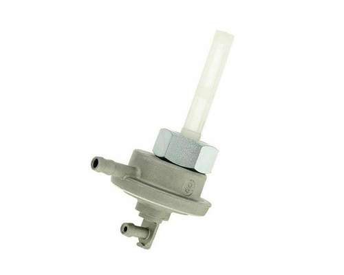

Bevor ich was falsch verstehe hier mal wie es bei mir ist:
Tank--->Schlauch--->Benzinfilter--->Schlauch--->Benzinhahn
Möglicherweise gibt es unterschiedliche Tankvarianten beim Rex RS 460?
Es gibt zumindest eine, wo ein Unterdruck gesteuertes Ventil direkt am Tank eingebaut ist.
Kannst du daher nen Foto von machen?
Dann hast du den Tank mit dem kleinen Röhrchen dran.
Da ist ein Schlauch von ca. 10 cm dran, dann kommt der Benzinhahn,dann ein Schlauch von ca.25 cm zum Benzinfilter der an der Seite in einer Gummihalterung kommt und von da zum Vergaser ein stück Schlauch.
Bei dem ist es leicht da jeden Fehler auszuschließen,ein Schlauch direkt vom Tank zum Vergaser gelegt und fahren,macht er es noch kannst davon ausgehen das es nicht an der zufuhr liegt.
Brauchst auch keine Angst zu haben,wenn der Vergaser in Ordnung läuft er auch nicht über,da schließt das Nadelventil,sollte aber wieder richtig angeschlossen werden wenn getestet.

Dann Benzinhahn wenn der direkt am Tank angebaut ist,dieser hat wenn man ihn abschraubt ein Sieb mit dran und dieses muss sauber sein.
Hallo Admiral.
Ja verstehe nichts falsch;
im Normalfall hast du einen Unterdruck-Benzinhah mit integriertem Filter so wie hier (klick), bzw wie in der Abbildung unten.
Wenn dein Roller einen Metall-Tank hat, dann hat der Tank für den Hahn idR ein Gewinde mit M 16 x 1,5.
Sprit ablassen, Benzinfilter säubern:

der Bezinhan bei meinem Roller ist wie in der Abbildung,
ich vergesse es trotzdem was du ein gewendet hast - ist wie vom Wald.
Benzinhahn-unterdruch-m-16x1-5
Wenn du einen Metall-Tank hast, dann hat der Tank für den Hahn ein Gewinde mit M 16x1,5
Das hat in diesem Fall nichts mit Metall-Tank zu tun,sind beide aus Metall,nur es wurde mal geändert,die mit dem Piepken sind wohl paar Cent billiger,hast den auch in deinem Nachbau drin. Kannst ja mal bei dir schauen wie es verlegt ist wenn noch original.
