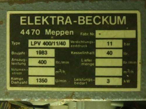

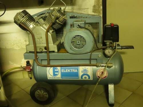

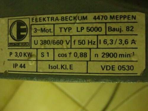

Ich habe hier eine Lackier Pistole und Kompressor der 170l/min Leistung hat , also ein 50 L Lufttank ein PfurzKompressor also, es gibt einen Lackierer der damit eine Heckklappe PERFEKT Lackiert hat , habe ich selber gesehen und angefasst.Also es geht .

Ich hatte jahrelang einen Lackierer mit in meiner Werkstatt. Und von daher kann ich dir sagen, dass für eine vernünftige Lackierung ein großer Kompressor (die Luftleistung ist nicht so aussagekräftig, zumal du nicht angegeben hast, ob ansaug oder abgabeluftleistung und bei welchem Druck) mit abscheidetechnik.
Weiterhin sind eine halbwegs vernünftige Pistole mit zumindest Wechselbaren düsen wichtig.

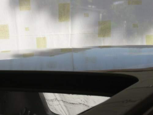

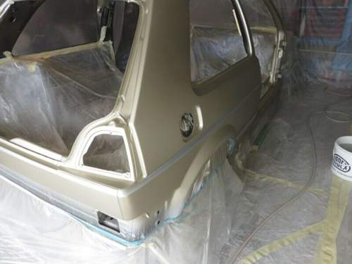

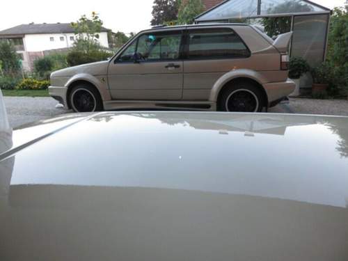

Leute, können wir uns drauf einigen, dass hier bitte nur noch Antworten zum Thema kommen? Wenn der TE das Ding selber umlackieren will, dann soll er das machen. Das iss wieder das klassische MT-Problem: Man hat 'ne Frage und kriegt tausend Antworten, warum die Idee Scheisse ist, aber keinen Lösungsvorschlag. Das bringt genau gar nix. Und was das Thema Garagenlackierung angeht: Da hab ich schon Ergebnisse gesehen, die waren besser als von manchem Profi in der Kabine hingepfuscht. (Da wird nämlich schon auch einiges an Schindluder betrieben) Alles eine Frage der Sauberkeit und der Technik 😉
