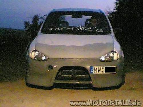

So meine Vorstellung ist, die kleine Sicke die oben um die gesamte Schürze rum geht zu schließen, damit es eine Linie wird und die Schürze kompakt aussieht, diese Sicke ist vielleicht 2,5 cm breit
ich kenne die sicke, habe damals en corsa B komplett umgebaut... 😁 (anbei ein bild)
also, ich würde so vorgehen: gehst zu nem lackhändler, holst die "bootsharz" von Yachtcare (VOSS Chemie),  so ca. 2 Liter + Härter.
dazu einen sogenannten "andicker", das sind baumwollflocken die man dem harz zumischt, dadurch wird das zeug dick wie spachtel, je nachdem wieviel man dazu mischt. gibts glaube in 500gr. und 100gr. beuteln, 500gr. dürften reichen.
dazu ne sprühdose kunstoff-primer, 60er sandpapier (korund) und silikon-entferner + aceton
soooo, also, stosstange abbauen, aufne werkbank legen (in nem raum wo mindestens 10° sin!) so das die KZ vertiefung oben is, die stosstange reinigen mit silikon entferner, dann in der sicke 3-4mm grosse löcher bohren (dadurch haftet das harz noch besser) und alles mit dem 60er sandpapier anrauen wie blöd dort wo harz hin soll. nochmal entfetten mit silikonentferner. (beim silikonentferner gut drauf achten das der immer komplett trocken ist bevor du weitermachst!) jetz den Kunststoff-primer aufsprühen und trocknen lassen nach anweisung.. von INNEN jetz klebeband über die löcher kleben damit der horst äh harz net durchtropft..
