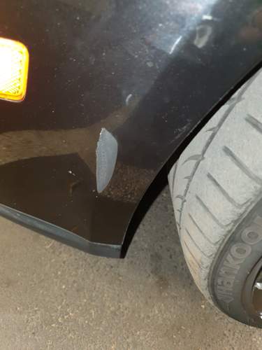

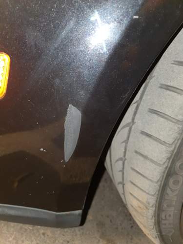

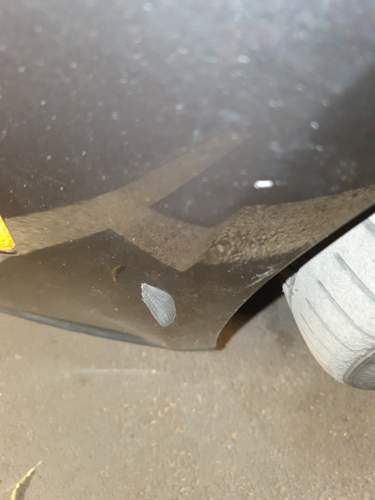

Hi leider ist meine stoßstange geschliffen und die kante weg
Ist der noch zu retten?
Da es sich um eine US stoßstange handelt bekommt man dies schwer
Also ob man es in den ursprünglichen Zustand bringen kann
Was würde dies circa kosten? Stoßstange soll komplett lackiert werden wegen die Steinschläge
Die kante ist sozusagen weg wie ihr auf den Bilder erkennt
Lg
Kante ist komplett weg

Stoßstange ist noch zu retten also sozusagen wird die Kante wieder ursprünglich. Könnte Smartrepair und wenig Aufwand für die Kante dann schätze ich mal 2-3hundert Euronen je nach Region. Wenn der soll Lackieren sozusagen die ganze Stange kostet es etwas mehr. Mal Telefonisch anfragen beim Smart- Lacker.
Nachfragen...! ...wenn ein Lackierer "nur" Smart Repair anbieten darf, darf er strenggenommen keine komplette Stange lackieren, weil der smarte nur bis höchstens A4 Grösse lackieren darf.
Dann geht's mit den Örtlichkeiten weiter, zu einer kompletten Stange ist schon ein geeigneter Raum... bestenfalls eine L-Kabine...von Vorteil, weil sich doch beim Klarlack allerhand Nebel bildet...
So wie es aussieht, ist es eine Kunststoff Stoßstange, oder besser, eine Frontschürze.
Ja, man bekommt es wieder hin, aber es sind mehrere Arbeitsgänge.
Schleifen, füllern, schleifen, grundieren, schleifen, Basislack, Klarlack. 400 € solltest Du dafür schon rechnen.
Die günstige Alternative wäre Smart Repair. Da schätze ich etwa 100-150€. Und Du wirst nachher aus bestimmten Winkeln oder aus der Sonne, die Vernebelung des Lackes erkennen.
Ist doch ein kleiner Schaden. Das wird mit Kunsstoffspachtel beigespachtel, geschliffen und dann neu lackiert. Da sieht man nachher nichts mehr von.

deine frontverkleidung, also der schaden daran ist kinderkram, den kann man ganz fix und problemlos beheben. da fehlt ein wenig von der sicke weil sie weggeschliffen ist aber ist kein problem. da wird einfach ein "kunststoffspachtel" aufgetragen ist wieder nachgeformt durch schleifen. wenn es so stark ist das wirklich viel fehlt. man kann auch durch wärme auf der rückseite die sich wieder nachformen und nach aussen verformen und dann ist sie auch wieder da. dann wird das ganze in form geschliffen und das wars. wenn nötig dann von innen spachtelmasse zur verstärkung auftragen und das wars. dann halt lackieren und fertig.
wie gesagt neu ? muss man nicht, nicht hier... ich weiss wo von ich hier rede weil ich karosseriebauer bin und so einen kinderkram ständig machen muss. ich sehe leider auch wie oft kunden absichtlich eine neue front oder heckverkleidung verpasst wird. da schüttle ich beruflich nur mit dem kopf über diese abzockerei.
karosserietechnisch ist deine jedenfalls in ein paar minuten wieder instandzusetzen.
