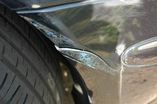

tja was soll ich sagen war Beruflich unterwegs und 1 Hotelübernachtung. Der Parkplatz vom Hotel wurde mit einer Arztpraxis geteilt und die hatten auf ihren Plätzen solche Parkbügel klappbar mit ? 40cm Höhe.
Na kurze Rede langer... , beim Ausparken Bügel rechts über Nacht aufgestellt, ich links auf dem Sitz keine Sicht und bum 🙁
Nun zur Frage , kleben mit diesem "Superkleber" ( Schweißnaht aus der Tube) kennt Ihr bestimmt oder Billig Teil inkl. Lackierung von Ebäää, wo ich mich frage wie da wohl die Passform und Qualität am Ende ist.

Alternativ, wenn Du die Möglichkeit hast: den Riss von hinten etwas auskehlen (solltest Du auch beim Kleben) und danach Plasteschweißen. Habe mir damit vor Jahren eine Motorradverkleidung gerettet.
Für Plastschweißen braucht man aber auch die "richtigen" Gerätschaften (Ausleihen ?) Ich hatte mir das so vorgestellt das ich den Riss mit einem Dremel + V-Aufsatz etwas "ausfräse" . Richtig sauber machen ,Primer, Klebepulver in die "Nut" und beten ....
@toto8080
genau, mit Dremel ne V-Nut von hinten machen. Ich hatte damals die Dienstleistung eines befreundeten Klempners in Anspruch genommen. Zu der Zeit gab es noch keine Kleber für diese Art von Plastik. Die "Technologie" der Reparatur hat dann ein befreundeter Gebrauchtmotorradhändler übernommen und damit viele Verkleidungen seiner Kunden repariert.
Zur Reparatur muss die Stoßstange sowieso runter. Dann frage mal beim Gebrauchtmotorradhändler nach - die reparieren mittlerweile viele Plasteteile

Wobei dieser kleine Riss kein Problem ist zu reparieren.
Hier muss zwar die Stoßstange demontiert, aber nicht komplett lackiert werden - eine Smart Repair Reparaturlackierung ist gewiss ausreichend.

@Mr.Wolfman schrieb am 11. April 2020 um 12:11:22 Uhr:
Falls du dich nicht schon auf diesen Kleber eingeschlossen hast, empfehle ich Firma Petec .Die haben auch Anleitungen schön auf YouTube hochgeladen - da gibt es komplette Systeme.
Ih habe damit vor zwei Jahren auch einen 30 cm langen Riss in der Heckstoßstange instandgesetzt und letzten Sommer den Schaden an der Schwelle Leiste

Ich habe mir auch ein paar Berichte durchgelesen und klar auch YouTube angeschaut, ich fand es schon sehr erstaunlich das ein geklebtes Teil an der Klebestelle fester war als der Rest, also grünes Licht. Und ich habe noch zwei Stellen am Auto wo ich den Kleber gut einsetzen kann. Dort sind die Klebestellen verdeckt kommt also nicht auf Schönheit an, haben aber nicht gehalten (Heißkleber) 🙁 . Der Heißkleber hat sich einfach im Stück von der Oberfläche gelöst , naja dumm man lernt nicht aus. Früher gab es eigentlich für solche Zwecke nur Loctite .
