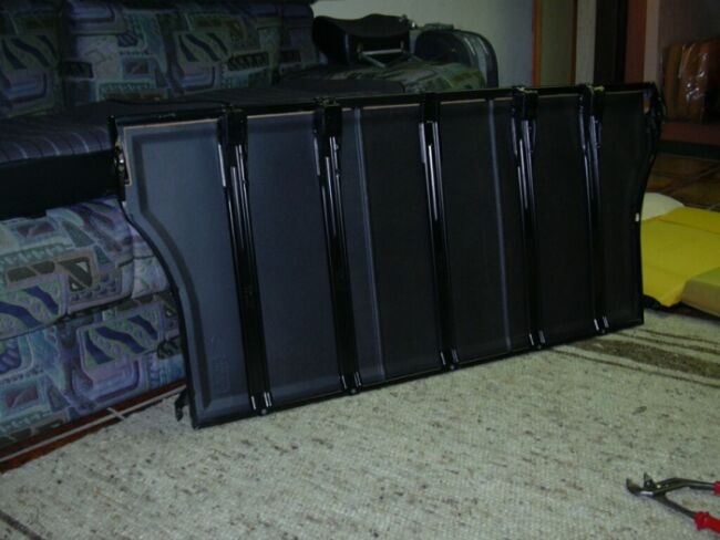

Also ich hab die vorhin ab gehabt und kann dazu folgendes sagen:
Das einzige was da an Rahmen und Halterungen ist, ist das Zeug auf der Rückseite, einmal eine breite Leiste oben und die schmalen Streben unten, die auch gleichzeitig die Haken darstellen um das in der Rückwand zu verankern.
Abgezogen hab ich das Polster jetzt nicht, ich hoffe auf den Fotos kann man trotzdem die erforderlichen Details erkennen.
Bank total
Löcher nach oben
Fahrerseite näher
+2
sind ja schon mal gute fotos. 😉
also unten seh ich jetzt mal net das man dort die streben vom golf befestigen könnte.....
oben mhm wär jetzt reine spekulation da kann ich nix sagen. da die möglichen löcher verdeckt sind.

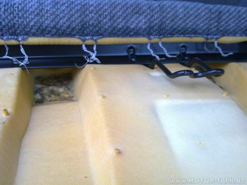

also - hab grad mal gewühlt: *KLICK*
da sieht man auch schön die streben (bei ner golf-rückbank) die die kopfstützen halten: *KLICK*
beim jetta sind die schienen geschweißt beim golf werden die nur reingeschraubt
da bei dir keine streben zu sehen sind musst du sie halt nachträglich besorgen/einschweissen oder das skelett wechseln da deins demnach OHNE vorbereitung für kopfstützen daherkommt
hab mich schon gefragt was die kopfstützen halten soll wenn die einfach nur reingeschoben werden 🙂
oh dann wird das wohl ne schwerere aktion....
ist schon krass das die beim jetta und beim golf so unterschiede an der rückbank gemacht haben....😕
Gibts ja gar nicht, die Auktion hat für 51 Euro geschlossen. Das wäre mir zu teuer gewesen...
Naja, dann werde ich mal sehen, das sich da machen lässt. Schraublöcher an den Schienen sind ja schon dran, von daher werde ich dann sicherlich relativ leicht erkennen können, wo ich die zusätzlichen Streben anbringen muss. Wenn ich denn doch noch irgendwo nen Satz her bekomme, werde ich das mal in Angriff nehmen, nen Schweißer hab ich schon bei der Hand, ist also nicht das Problem.
