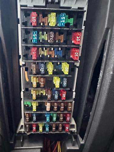

Das Handbuch ist schon vorhanden. Jedoch sind dort die Belegungen für sämtliche Modelle aufgeführt. Ich benötige am besten ein Foto des Sicherungskastens. Es fehlen auf jedenfall 2 Sicherungen wo ich nicht weiß wo diese hingehören.
Ich weiß klingt blöd, ist aber so. 😉
Wie Du benötigst ein Foto vom Sicherungskasten?
Mach doch eins und stell es hier rein.
Dann könnten wir vielleicht besser Hilfestellungen geben.
D.U.

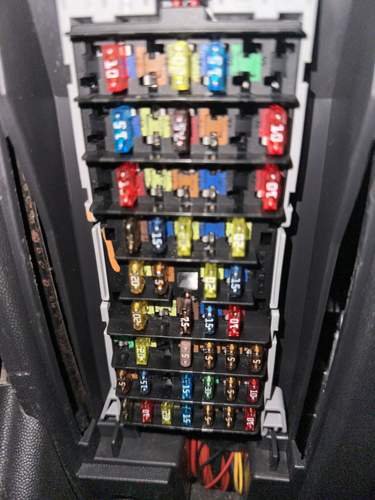

Ich hoffe man kann es gut genug erkennen. Wenn nicht mache ich morgen nochmal eins bei Tageslicht.
Whatsapp-image-2023-11-05-at-19-12-13
Und welche fehlen Dir jetzt?
D.U.
Das weiß ich ja eben nicht. Bei kontrollieren der Sicherungen sind mir zwei runtergefallen und ich habe mir die Nummer nicht gemerkt. Manchmal bin ich echt ein Trottel
@NRWMerivaA
Dort wo du im Sicherungskasten zwei Kontaktzungen findest im jeweiligen Sicherungssockel, gehört eine Sicherung rein.
Wo nur eine Kontaktzunge vorhanden ist, ist auch nichts abgesichert bzw. nicht belegt.

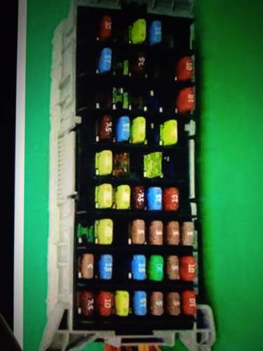

Google Mal nach Sicherungskasten Cosmo, da ist einer zum Verkauf.

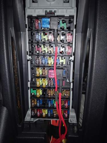

Wenn dir das nichts hilft, hier ein Bild von meinem. Wenn du da nicht weiterkommst, kann ich dir später neues Foto ohne Stromabzweiger machen!
So, Foto kommt jetzt. Hab dir das Foto (das 2.) vom besagten Sicherungskasten mal drangehängt
Foto 1
Foto 2
Danke dir.
3. und 4. Reihe von oben haste mal je eine zuviel
6. Reihe fehlt eine
