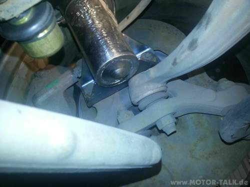

Guten Abend,
ich habe mir ein Gewindefahrwerk von FK eingebaut. Ich weiß, jetzt werden mich einige verfluchen weil ich "Billigscheiß" verbaut habe...
Leider habt ihr recht!
Bei mir schlägt die Halterung vom Stoßdämpfer gegen den Querlenker und da das ja kein Einbaufehler ist sondern ein Konstruktionsfehler ist, frag ich mich wie man sowas verkaufen kann und wie man überhaupt für sowas ein Tüv Teilegutachten erstellt bekommt!?
Außer ich hab vielleicht doch was falsch gemacht?
Ich hab jetzt auch schon nach anderen Fahrwerken geschaut, aber auf den Fotos die man so sieht, sehen die Halter alle gleich aus...
Hat jemand von euch vielleicht auch das FK AK Street drin oder drin gehabt?
Ich hab da ein Foto, darauf sieht man das beides nah an einander ist und oben auf dem Querlenker sieht man eine Macke...
Auf beiden Seiten...
Mfg
Alex

Hier gehts drumm das hier ein Fahrwerk geliefert wurde was einfach nicht passt wie schon angesprochen ist die Kontruktion am untern Ende des Federbeins einfach misst. Blöd nur das die Querlenker beschädigt wurden durch das fahrwerk.
Musst dir die Querlenker ja nicht von Mercedes einbauen lassen. Ich selber fahr seit Jahren die Querlenker von TE-Taxiteile aus Berlin sind jetzt 3 Jahre verbaut alles top.

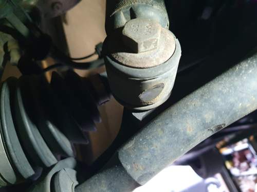

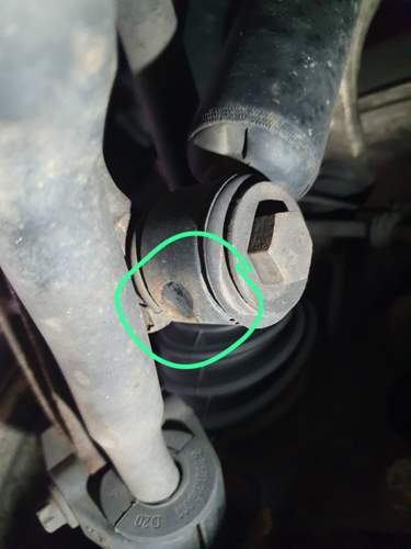

Hallo Zusammen,
ich habe mir letztes Jahr einen ML400 CDI mit AMG-Paket gekauft und habe das gleiche Problem.
Bei dem ML ist noch alles im Originalzustand. D. h. kein Gewindefahrwerk, keine ausgetauschten Teile. Auch keine ausgeschlagenen Querlenker und die Buchsen sind soweit auch in Ordnung.
Hierzu lade ich noch ein paar Bilder hoch.
Bei der Voruntersuchung für den TÜV hat die Werkstatt festgestellt, dass die unteren Stoßdämpferköpfe an der Vorderachse am Querlenker anschlagen. Den Fehler konnte sich mein Mechaniker auch nicht erklären.
Ich habe nun neue Stoßdämpfer bestellt, da ich vermute, dass diese mit der Zeit in die Jahre gekommen sind und hoffe dieses Problem somit gelöst zu haben.
Hat jemand auch das gleiche Problem und evtl. eine Lösung?
Vielen Dank schon Mal und schöne Grüße aus München
Musti-1979
Anbei noch die Bilder.
Du weißt ja das hier daß 203 Forum ist?
Evtl doch mal der Stabi draussen gewesen und Seiten verkehrt eingebaut worden?

W163? Prüf mal die Drehstäbe. Ggf. wurde der Wagen dadurch tiefergelegt. Bei meinem ML55 hatte ich die gerade draußen.
Zwei mm an den Schrauben verändern den Federweg der vorderen Dämpfer erheblich! Musst du aber vorher ausmessen. Bei mir sind es 350mm.
