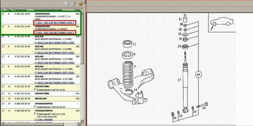

Liebe Gemeinde, ich denke ich muß die Dämpfer meines CLK (2001) tauschen da sie scheints schon etwas mitgenommen sind. Allerdings bin ich etwas verwirrt bei den verschiedenen Herstellern. Ich denke ich habe auch kein Fzg. mit erhöhter Bodenfreiheit oder ein Sportfahrwerk.
Laut MB brauche ich die Nr:; A2083231200. (https://mb-teilekatalog.info/view_SubGroupAction.php?...)
Da finde ich zB bei https://www.pkwteile.at/oen/a2083231200?sort_supplier%5B0%5D=18
KONI mit Stift und unten Schelle, und MEYLE mit Stift und unten Auge. Welche ist nun der richtige ? Oder kann man beide montieren?
Weiters steht bei MB bei den Federn ein Farbcode
VORDERFEDER
FARBKENNZEICHNUNG: 1 X ROT / 1 X GRAU
bzw.
VORDERFEDER
FARBKENNZEICHNUNG: 3 X WEISS
was bedeutet das ? Welche Feder muß ich bei den Dämpfern nun einbauen ? Soll ich auch präventiv auch die anderen Teile mittauschen wie Muttern, Teller, Schrauben etc. oder die erst nach Sichtung ob sie noch i.O. sind ?
Danke im voraus für die Aufklärung. ;-)

Die Federn werden nach Ausstattung und Modell berechnet. Dazu gibt es im EPC eine Tabelle. So wirst du nicht fündig. 🙂

Weiters steht bei MB bei den Federn ein Farbcode:
VORDERFEDER
bzw. VORDERFEDER
was bedeutet das ?

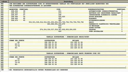

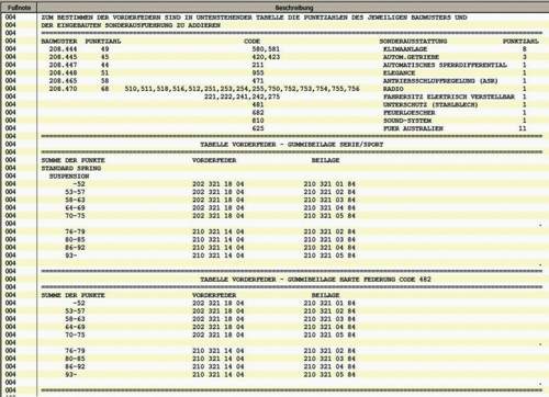

Was phoenix217 meint sieht man unten, Bilder 1-3
Je nach Ausstattung werden die Punkte
addiert um den individuellen Farbcode zu erhalten.
...oder den Kollegen azzY nach den Eibachdaten fragen...
viel Glück, mike. 🙂
