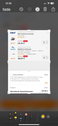

Ich war letzte Woche mit meinem Corsa D (Erstzulassung 2013, ~120 tkm) beim Tüv und bin überraschenderweise nicht durchgekommen. Neben kleineren Mängeln sind die Stoßdämper hinten hinüber.
Nun hatte ich einen Diagnosetermin, um zu schauen, was genau alles gemacht werden muss und habe einen Kostenvoranschlag bekommen. Weil mein Corsa scheinbar ein Sportfahrwerk hat, sollen nun originale Sportstoßdämpfer eingebaut werden, andere würden nicht gehen. Allerdings kosten diese jeweils 360€
Außerdem wollen sie die Domlager direkt mit austauschen, die jeweils auch 300€ kosten sollen. Der Tüv hat nur den Stoßdämpfer bemängelt, die Domlager sehen wohl auch noch nicht verrostet aus. Nun meine Frage, ob man das Domlager mit tauschen muss und ob man wirklich nur Opel Originalteile verbauen kann/darf. Denn ich finde, dass fast 2000€ für Stoßdämpfer und Domlager sehr teuer sind, im Vergleich zu den „normalen“ Stoßdämpfern fürs Standardfahrwerk.

Wenn man sich die Preise mal genauer anschaut… Leck mich am A….. das ist ja Wucher…
Ich weiß…online kann man keine Preise vergleichen…aber mal so als Richtwert…und „von wegen nur Originalteile“…
Die Dämpfer sind für Sportfahrwerk ab Werk. Gibt es auch von Bilstein…zum ähnlichen Kurs.

Dabei reichen die B4 Bilstein vollkommen aus an der Hinterachse mit Sportfahrwerk.
https://www.daparto.de/.../19158495?...
Habe diese damals selbst verbaut am Corsa D GSI.
Bei dem KV passt eigentlich gar nichts: € 950,- für gar nicht existierende Domlager, Staubschutzmanschetten, Lagerplatten, Schrauben...

Wollte euch jetzt mal ein kleines Update geben: ich war heute mit dem selben Tüvbericht bei einer anderen Werkstatt (Empfehlung eines Bekannten) und siehe da, der Kostenvoranschlag liegt bei knapp 500€
Problem ist nur, dass sie keine Termine mehr haben, bis die Nachprüfung fällig ist.
Aber wir haben online die originalen Stoßdämpfer gefunden, die jetzt verbaut sind, für etwa 200€
Also werden wir die neuen Stoßdämpfer und der Kleinkram (Lampen) selbst tauschen ??

Da kannst du ohne bedenken die Bilstein B4 nehmen, die ich schon mal verlinkt habe.
Wenn du es selbst macht, kein Hexenwerk und in max. 2 Sunden erledigt kostet dich der Spaß nur 100-150 Euro für beide Seiten.
