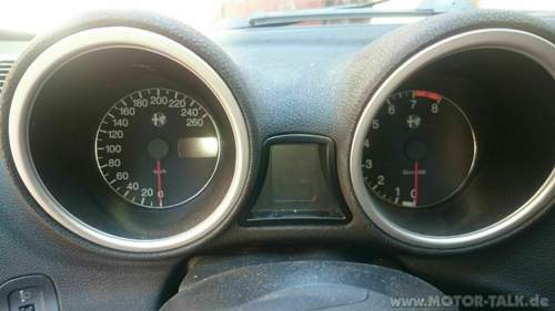

Wie kann ich denn sonst noch erkennen ob das ein Sportpaket war/ist?
....sind Seitenschweller montiert, rote Intrumenten Anzeige ?
Wenn ja, dann Sportpaket 😉
Tut aber am Ende nix zur Sache, hast ja eh "niormale" Dämpfer drinne, ergo, entweder
wurden die schon vorher getauscht od. aber sind "original", da Sportpaket.

Schweller nein. Und der der Tacho ist auch nur im dunklen rot... 🙂 sieh Bild.
Ich will kein Sportfahrwerk. Eigentlich will ich nur dass das aufsitzen weg ist. Bin mir jetzt aber total unsicher was das ist bzw wieso das Auto so tief geht. Können da schon mal falsche Dämpfer eingebaut worden sein?

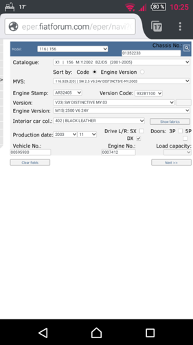

Wg. der Ausstattung, ja, anhand der gesamten FIN (VIN )kann mann feststellen, welche
Ausstattung Deiner hat.
Hier kannste mal schauen :
http://eper.fiatforum.com/.../navi?...

Kannst du mir das übersetzen? Ich finde da nicht die Ausstattung.
Screenshot-2016-09-12-10-26-00
@Stereo007 schrieb am 12. September 2016 um 10:30:05 Uhr:
Nach deinem Bild hast du die Distintive Austattung und fährst einen V6 Motor.
Gruß digi
..jupp, nix mit Sportpaket, sondern "Distinctive", die "Luxus" Ausstattung 🙂
Ergo wurden deine Stoßdämpfer sicherlich nachträglich verbaut.
Danke für eure Unterstützung. Also doch verbastelt hinten. Ich habe im alfa forum gelesen dass das scheinbar öfters gemacht wurde. Nivomat raus neuer Dämpfer rein und der Rest bleibt so. Da die Federn kürzer sind hängt er hinten runter.
