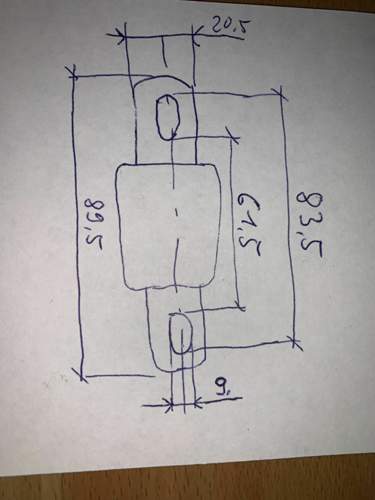

An meinem 67er Nova SS sind hinten luftdämpfer verbaut.
Gefällt mir nicht.
Nun würde ich gerne umrüsten auf Dämpfer mit Einstellbarer Höhe - Federn - und dämpfungsrate.
Die obere Aufnahme ist nicht mehr original, hier sind 2 Blöcke mit Gewinde für Schrauben, der Dämpfer hat eine quertraverse/ Blech.
Ist diese Halterung bei allen US Dämpfern gleich und wenn ja, weiß jemand die Masße?
Und evtl noch die Größe der unteren Aufnahme?

Ähm nichts für ungut, aber - was genau erwartest du jetzt? Du hast ein Fahrzeug mit einem modifizierten Fahrwerk wo keine Sau weiß von was für einem Spenderfahrzeug o.ä. - wie soll da jetzt irgendjemand irgendwelche Maße ausm Hut zaubern? Soll ich bei meinem 91er Caprice mal messen?!
Nein, auch bei Stoßdämpfern für US-Cars gibts verschiedene Ausformungen der Halter...
Am besten fängt man mal mit reverse engineering an und schaut anhand der Teilenummer, von was für 'nem Auto der Luftdämpfer überhaupt kommt. Dann kann man ggf. weitersehen.

Die einschlägigen US Dämpfer mit der obigen Aufnahme sind gleich, hatte spekuliert das hier jemand sowas zur Hand hat und helfen/messen kann.

In Verbindung mit den Blattfedern sind Hi-Jacker wirklich nicht optimal. Wenn der Wagen prinzipiell zu tief hinten ist, eher die Schäckel der Federaufnahme verlängern (bis zu einem gewissen Grad, genau ausmessen), das verändert nicht die Härte. Diese Luftdämpfer verändern Höhe und Härte aber nur in der Druckstufe, d.h. wennst ordentlich aufpumpst, hüpft das hinten rum. Ausserdem sind die Luftleitungen üblicherweise mit einem T-Stück verbunden, wo man Luft einfüllt - ganz schlecht. In langgezogenen Kurven strömt die Luft auf die *Innenseite* und das Auto wird am kurzenäusseren Rad *weicher* und tiefer - genau das Gegenteil will man.
Wennst unbedingt die Luftdämpfer behalten willst, dann die Schläuche links/rechts trennen und 2 Füllstücke einbauen. Das hilft mal für die Kurven. Dann die Höhe durch die Feder anpassen. Und mit der Luft stellst dann nur mehr die Höhe wieder her, wenn mal Beladung (dicke Oma) hinten drinnensitzt.
Ich baue diese Dämpfer bei meinen Autos immer raus und ersetze sie durch Gasdruckdämpfer, bevorzugt KYB. Gerade wieder am Dart gemacht, fährt wie er soll nachher.
Der Dämpfer am Foto ist ein universeller für GM z.B. A oder B Body.
Dein F Body hätte hinten ein Gewindestangerl nach oben aber der Umbau schaut gut aus, das kannst durchaus so lassen.

Den Dämpfer mit der Halterung hab ich eingebaut, weiß aber nicht mehr was für ein Teil.

Vielleicht hilfts, die Dämpfer sind für einen 1970er A-Body Buick Skylark bestellt, und laut Aufkleber für `64 bis '96 verbaubar.
Danke, aber meine sind anders.
Bleibt nix übrig wie warten j d ausbauen!
