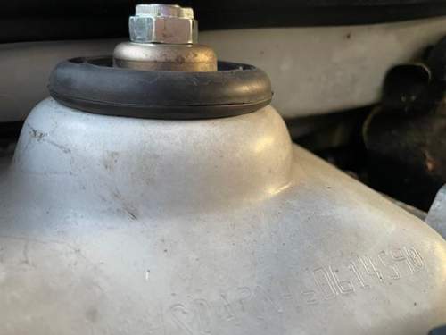

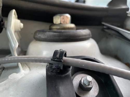

Das Fahrzeug fährt jetzt wesentlich besser. Die Knierschgeräusche beim Bremsen und Beschleunigen sind weg. Aber das Klappern bei Bodenwellen ist immer noch vorhanden.

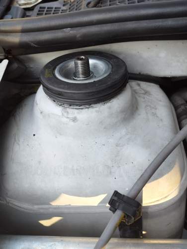

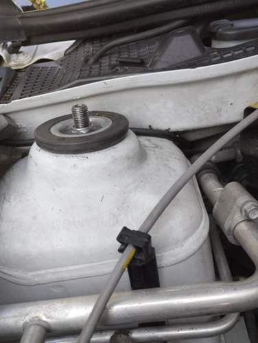

Die Federteller-Gummis im Motorraum habe ich nicht gewechselt. Jetzt habe ich gesehen, dass dort rechts und links je ein Spalt von 1 bis 3 mm klafft. Nach meinem Verständnis wird doch durch diese Platte die Feder im Dom gehalten. Müsste dieser Federteller-Gummi nicht press auf dem Dom anliegen?
Anbei zwei Fotos - Bin gespannt auf Eure Meinung...
Federteller_Fahrerseite
Federteller_Beifahrerseite

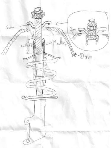

Hallo Forum

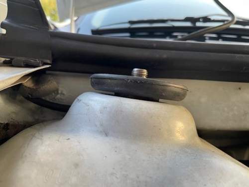

Die Monroe-Stossdämpfer und das Domlagerkit hatten keine Schrauben dabei, um den oberen Lagerteller direkt an der Feder zu halten.
Also habe ich die Hülsenmutter vom alten Stossdämpfer abgebaut und an die neuen angebaut. Jetzt sitzt die Mutter, welche die Feder gespannt hält so weit oben, dass der obere Teller, welche die ganze Feder-Stossdämpfereinheit im Dom sichert, aufsteht und so nicht weiter angezogen werden kann. Die Folge - es klafft ein Spalt von einigen Millimetern. Das kann nicht richtig sein!
Zur Not habe ich die oberen Feder-Teller verkehrt herum eingebaut. Jetzt sitzt die Feder-Stossdämpfereinheit fest im Dom und das Klackern dort ist weg.
Hat Monroe einen anderen Feder-Teller für den Motorraum? Die Ersatzstossdämpfer sind mit der Mutter, welche die Feder gespannt hält, nicht kompatibel.
Ich habe im Internet gesehen, dass auch noch andere dieses Problem haben.
Zum Beispiel hier
Ist da was bekannt?
Gruss G-Flow
PS. Bei der Skizze habe ich das untere Gummilager mit dem Drehlager vergessen einzuzeichnen. Das ist aber korrekt eingebaut - nicht irritieren lassen.
01-dom-skizze
02-invert-front-right
03-invert-front-left
Es gibt Autos (auch Dacias) da ist das sogar vom Werk aus so und das kann nur klappern wenn das Rad den Boden verlässt, was man im Alltag wohl eher weniger hat.
Sowas entsteht wenn das Domlager inkl Gummi altert und sich staucht, aber das hast du ja neu...
Oder eine zu lange Mutter unterhalb des Tellers ist. Oder sonst was, was ich so nicht sehe was du gemacht hast.
Ob ich jetzt den Teller so umgedreht lassen würde, eher nicht.

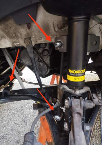

Zwischenzeitlich konnte ich, per Zufall, das Klackergeräusch identifizieren:
  • Es sind die Koppelstangen vorne!
Ich habe beim Stossdämpferwechsel nur vertikales Spiel der Koppelstangen geprüft (von oben nach unten). In der Horizontalachse (vom Fahrzeugaussenbereich zum Motor hin geschoben) sind sie völlig lose und klappern genau so, wie das Geräusch, bei der Fahrt.

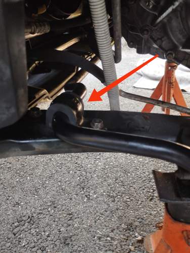

Habe mir ein Koppelstangenkit bestellt mit 2 x Koppelstangen und 2x Stabilisator-Gummis (lange Stange unterm Fahrzeug).
Eines weiss ich jetzt schon: Wenn ich diese Sachen einbaue, wird jede Menge Fett und Ballistol an jedes Gummilager unter der Achse, dass ich finden kann, geschmiert...
Gruss G-Flow

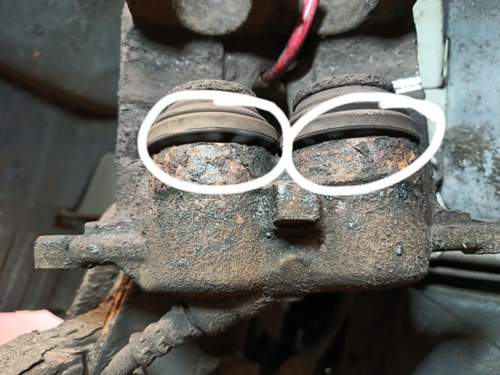

Würde ich gar nichts ran machen, am Fett bleibt Sand und Steine kleben und kann das Gummi kaputt machen.
Anbei mal ein Bild, da war die Achsmanschette defekt und das Gummi ist dort wellig geworden.
Img-2025-06-23-18-24
So, die neuen Teller sind da.
Problem weiterhin.
Ich denke, es sind die unteren Muttern, die das Federpaket halten. Bei der Monroe Lieferung waren keine Muttern dabei, so dass der Kunde die Mutter von der alten Feder montieren muss. Diese ist zu hoch, was bedeutet, dass die obere Mutter, die den Federteller, hält auf der unteren Mutter aufsteht. Das passt so nicht.
Ich habe von den alten Tellern jetzt die Gummis unterlegt. So kann man, ohne dass die Stoßdämpfer herumklppern, fahren.
Ich frage trotzdem bei Monroe nach, ob die die Muttern vergessen haben...

Hallo Forum
Gestern die neuen Stabigummis montiert und auch die Koppelstangen. Fahrgeräusche sind jetzt keine mehr zu hören - außer bei Bodenwellen die vom Stoßdämpferdom - aber das ist noch in Arbeit.

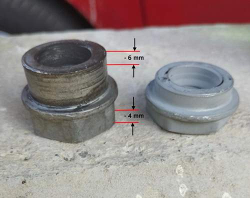

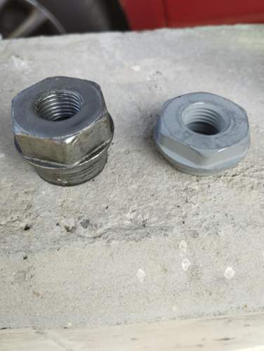

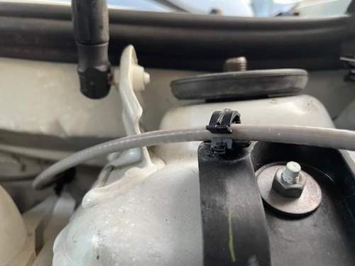

So - Abschlussbericht mit Fotos!
Die neuen, originalen Renault-Dacia Muttern waren genau gleich hoch, wie die alten.
Darum habe ich die Massunterschiede genau mit einem Messschieber ausgemessen und die neuen Hülsenmuttern einem Zerspanungstechniker gegeben. Der hat diese Hülsenmuttern nach meinen Vorgaben gekürzt.
Bei der Montage heute hat sich gezeigt, dass ich sehr gut gemessen habe! (Eigenlob stinkt... 😜)
Wenn ich, mit den neuen Hülsenmutter unten drunter, die Tellerfeder mit der Sicherungsmutter aufschraube - und zwar bis sie mit der unteren Mutter kontakt hat - ist der Gummirand der Tellerfeder leicht angepresst (ca. 2mm). So hat das Federbein die Möglichkeit, im Dom zu arbeiten.
Das Federbein hält sich quasi von oben und unten zwischen den Gummis im Metalldom fest. Also fest und trotzdem flexibel.
Das Klackern ist jetzt weg und ich kann mit dieser Lösung leben. Angst, dass die Mutter auseinanderbricht, habe ich keine. Es ist ja auch noch eine oben drüber... 😀
Hülsen-Mutter im Vergleich
Federteller mit angepasster Mutter
Hülsenmutter mit Kürzungsmass

PS. Habe das eine Bild mit den Massen noch nachträglich geändert:
Nicht der Mutternteil wurde um 6 mm gekürzt, sondern der Hülsenteil!
Der Mutternteil wurde nur um 4mm gekürzt, so dass insgesamt 10 mm mehr Tiefe im Dom entsteht.

Das wird sicher halten, mitunter sind noch schmalere Muttern verbaut. Weg kann es ja eh nicht wegen dem Teller oben drauf.
