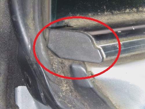

suche für meinen MB C 208, Bj. 2000 diesen Abschlußstopfen der linken hinteren unteren Seitenfensterleiste zur Fahrertür hin.
Wer kennt die Teile-Nummer und wo kann ich dieses Teil bekommen?
Die MB-Vertretung war dazu nicht in der Lage.

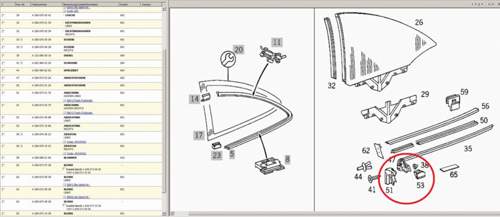

Die Abbildungen in meinem EPC sind tatsächlich Grottenschlecht... 🙄 (Bild)
Man sollte mit der richtigen der dort
eingekreisten OE Nummern auf Teilesuche gehen ... 😎
Welche die "Richtige" ist...
kann der geneigte Interessent eventuell selbst herausfinden. 🙂
1
Vielen Dank. Es dürfte wohl Bild-Nr. 51 sein: Abdeckung aussen links.

Beim Coupe ist das die Nr 23.

Teilenummer: A 210 671 01 53; das hat auch meine Suche ergeben
Also mit den Teilenummer blicke ich da noch nicht durch. Jeder nennt bis jetzt eine andere Nummer. Da werde ich wohl alle in Frage kommenden auf Verdacht bestellen müssen, in der Hoffnung dass dann das passende Teil dabei ist.

auf die Teilenummer kannst Du dich verlassen 😉
LG Werner
Nachtrag: weshalb sie allerdings mit einer Teilenummer der alten E-Klasse beginnt, entzieht sich meiner Kenntnis; wie so vieles 😁
CLK208 Keil oder auch Wedge genannt

das Teil A 210 671 01 53 wurde mir ja von der MB-Vertretung geliefert. Es ist aber das falsche, schon auf den ersten Blick viel zu klein. Ob nun die Teile-Nummer von mir falsch ermittelt war oder bei MB falsch zugeordnet wurde, kann ich nicht feststellen.
Tatsache ist aber auch, dass alle Teile im Bereich Fenster offensichtlich nirgendwo lieferbar sind. Somit kommen wir auf diesem Wege nicht weiter.
