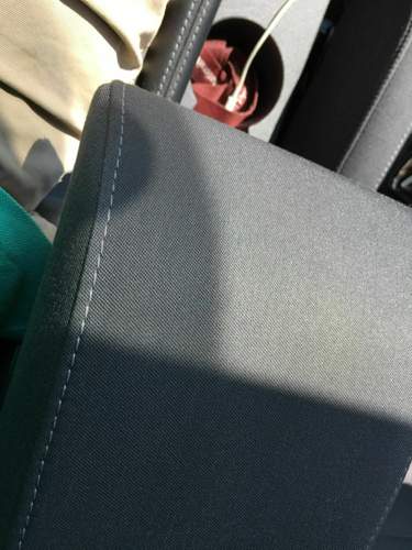

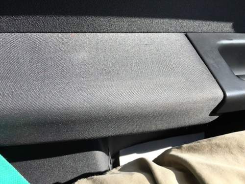

ich habe eine Frage zu unserem Touran BJ 9/2013.
Leider sind auf der Fahreseite und hinten im Stoff ein paar unschöne Flecken, die ich gerne beseitigen möchte.
An der Seitenverkleidung auf der Fahreseite und auf der mittelarmlehne sind unschöne „speckige „ abnutzungsspuren vom schwitzen und vom Arm.
Habt ihr eine gute Idee wie ich diese beseitigen kann.
Vielen Dank für die Mühe.

Am einfachsten mit nem Sprühex oder Tornador. Wenn das nicht zur Hand ist, dann mit nem Textilreiniger und mechanischer Einwirkung, sprich Pinsel/Bürste.
Machst eine Sprühextraktion womit man ein Teppich reinigt nur eben mit Polsterdüse
Letzte Woche habe ich eine positive Erfahrung gemacht. Ich habe eine Bürste für meinen Akkuschrauber bei Amazon bestellt. Dann habe ich APC (1:10) auf die Sitze reichlich gesprüht und mit dieser Bürste die Sitze richtig eingerieben, aber ohne großen Druck. Danach mit einem Extraktionssauger die Feuchtigkeit ausgesaugt. Die Sitze sahen danach wie neu aus.
Ein Extraktionssauger und APC sind wichtig. Der Akkuschrauber mit Bürste ist schon eine große Hilfe und reinigt besser, aber man kann es auch mit eine normalen Bürste machen.

Man muss nicht immer gleich die großen "Geschütze" auffahren, um derartige "Schandflecken" zu beseitigen.
Wenn es sich um relativ kleine Flächen handelt, dann einfach Rasierschaum auf die betroffenen Stellen aufnbringen, kurz einwirken lassen, verreiben und anschließend feucht abwischen. Falls Du nur Trockenrasierer bist, 😁 kannst Du die Polster auch mit dem auf MT als wahres "Wundermittel" angepriesenem Innenraumreiniger Dash Away reinigen. Ich persönlich gebe immer ein paar Spritzer von diesem Zeug in warmes Wasser und säubere mit einem Mikrofasertuch in bestimmten Abständen sämtliche Autopolster, auch wenn keine Flecken drauf sind. Mit beiden Mitteln habe ich stets gute Erfahrungen gemacht. 🙂

Nen Sprühextraktionssauger kann man häufig auch im Baumarkt leihen, so ein Gerät ist teuer. Tornador funktioniert nur mit nem Kompressor, das ist auch keine "mal ebenso" Anschaffung. APC kannst jeden nehmen von den gängigen Herstellern.
Nimm den APC Green Star von Koch Chemie

Achtung: Bitte nicht jeden beliebigen Reiniger in den Sprühex schütten und dann loslegen. Das kann zu heftiger Schaumbildung im Gerät führen.
Ich empfehle ohnehin, einen Reiniger erstmal großzügig aufzusprühen, mit einer geeigneten Bürste gründlich einzuarbeiten und denn den Sprühex nur mit klarem Wasser zu füllen, um in mehreren Durchgängen den Reiniger samt Dreck aus den Polstern zu holen.
