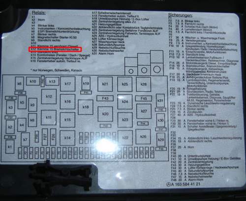

Dass war bei meinem auch, und laut Plan stimmt was du sagst und die Verbindung war trotzdem vorhanden
Hast du ein Bild davon?
Ich muss nachschauen, wenn nicht mache ich mein Kasten auf und mache ein Bild
