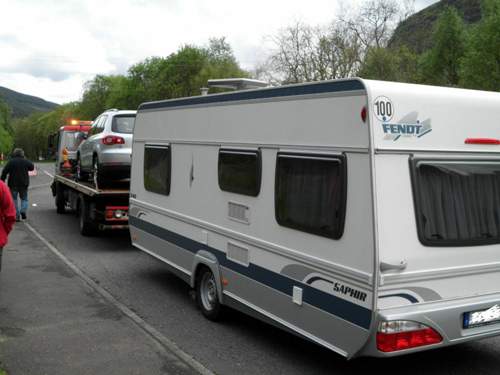

Mich hat es leider während der Urlaubsfahrt in Schottland mit dem Wowa hintendran erwischt. Erst Kontrollleuchte, dann Leistungsverlust. Hat zwar einiges an Zeit gekostet, aber der Tiger wurde mitsamt Wohnwagen dank der Mobilitätsgarantie nach Edinburgh geschleppt. Auf dem dortigen Campingplatz wurde der Differenzdrucksensor des DPF von einem VW- Mechaniker getauscht. Wechsel des Sensors in 5 Minuten, Kalibrierung des Systems 40 Minuten. Zusätzlich nette Unterhaltung mit dem Mechaniker.
Dass wir 2 Tage später wieder abgeschleppt wurden (dieses Mal im tiefsten Schottland) ist eine andere Geschichte.

Tja, jetzt habe ich kurz vor der Rückreise noch einmal etwas Zeit.
Auf der Weiterfahrt in die Highlands blieben wir dieses Mal nach 90km mit einer Motorstörung ohne nähere Angabe stehen. Nachdem wir diese Mal fast 2 Stunden auf den Mann vom RAC warten mussten, stellte dieser fest, dass eine Störung im "gas exhaustian system" vorlag und der Wagen zurück nach Sterling abgeschleppt werden musste. Also noch einmal 2 Stunden auf einen Abschlepper warten und zurück. In der dortigen VW- Werkstatt waren am späten Nachmittag nur noch 2 Meister da, die aber sehr hilfreich waren. Mit dem dortigen Diagnosegerät konnte man auslesen, dass ein Kurzschluss vorlag und der war dann auch schnell gefunden. Offensichtlich hatte der Monteur in Edinburgh die Motorabdeckung etwas zu heftig abgezogen und dabei hatte sich eine Steckverbindung aus ihrer Halterung gelöst. Die Folge war jetzt ein blankes Kabel, dass gegen Masse kam. Kaben isoliert, wieder befestigt, Sicherung erneuert und ich konnte weiterfahren. Hoffentlich war es das jetzt und wir kommen wieder am Montag heil nach Deutschland.
Tiguani
Schottland-2011-i-panne-callander-104a
