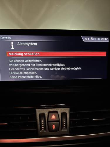

Habe heute die Meldung bekommen das dass Allradsysrem aufgefallen wäre.
Hat diese Meldung schon jemand gehabt und wenn ja, was wurde gemacht bzw. Was war die Ursache?
Danke für eure Antworten.

Diese Meldung würde mich auch sehr verunsichern. Wie soll man sich so eine Störung vorstellen. Legt die Allradverbindung mal ´ne kleine Pause ein? Ist das System nicht permanent im Allrad-Modus?
der F48 hat ja, soweit ich hier gelesen habe, eine Haldex Kupplung die nur bei Bedarf zuschaltet.
D.h. ich denke mal das es irgendwo an der Kupplung oder dem Differential liegen kann, evt. auch nur ein Sensor einen Wackler hat.
Mal einen Termin beim freundlichen machen der das genau auslesen kann, der kann dann sicherlich mehr sagen. Mit Bimmerlink wird man nur eine grobe Richtung bekommen was es genau ist.
Aber da das System sagt das man gemäßigt weiterfahren kann, denke ich ist es kein Sicherheitsbauteil, sonst käme eine andere Textanzeige.
Hoffe das es nichts schlimmes ist und nicht zu teuer wird.

Danke erstmal für die Antworten, Auto ist jetzt in der Werkstatt. Mal sehn was rauskommt.
Nachdem der Hinterradantrieb ausgefallen ist, hat man schon gemerkt das was nicht stimmt. Die Beschleunigung ist weniger.
Hallo, ich hatte bei meiner Urlaubsfahrt mit Caravan im April die gleich Meldung. Nach einem Stopp und Weiterfahrt am Folgetag kam diese Meldung seitdem nicht mehr. Meine Nachrage beim Freundlichen ergab die Aussage, dass es sich wahrscheinlich um ein „thermischen ( temporärem) Problem gehandelt haben muss. In so einem Fall wird die HR Achse abgeschaltet ( läuft ja sonst im Hängerbetrieb immer mit). Wie gesagt einmaliges Ereignis….
Hier die Lösung:
Die Pumpenmotor des Verteilergetriebe defekt war.
Wurde auf Kulanz getauscht. Zum Glück rechtzeitig da wir damit in Urlaub wollten.
