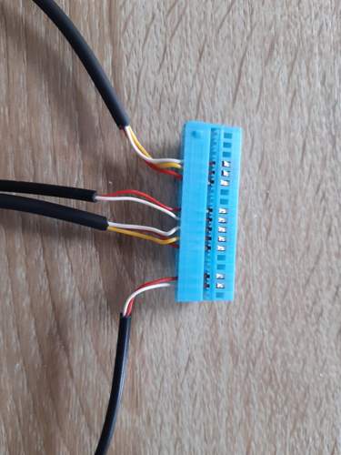

Hallo zusammen, ich bin Franzose und möchte einen Amazon-Stick an der TV-Tuner-Buchse installieren. Welche Pins muss ich verwenden? Vielen Dank.

Hallo, ich habe diesen Adapter am TV-Tuner installiert, aber er funktioniert nicht.

Genauer, was hast du an welchen Pins installiert, und, Du hast den Hybrid-Tuner, richtig?
Und Dein HDMI > AV Adapter funktioniert?
Ich habe den Stecker vom Hybrid-TV-Tuner abgezogen, den kleinen blauen Streifen entfernt und stattdessen diesen hier eingesteckt. Ja, er funktioniert an einem Fernseher zu Hause.

So geht das nicht, wie in dem link beschrieben musst du den zusätzlich im Original Stecker vom Auto in die freien Plätze einpinnen … der geht dann auf AV2
So was?

Ich kann die PIN Belegung nur raten, aber sieht gut aus
