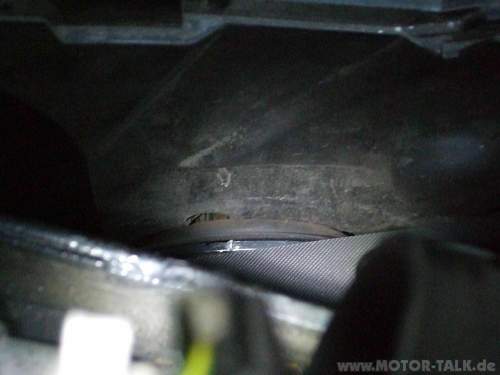

Die Zwischwelle ist relativ egal, soweit sie nicht soweit von der Markierung abweicht, dass der Verstellbereich des Verteilers nicht mehr ausreicht.
Ansonsten kannst du die Steuerzeiten beim ADZ ganz einfach selbst überprüfen.
Unter der Kappe in der Getriebeglocke sollte, wenn Alles so steht wie auf den Bildern, auch eine Markierung bündig mit der Nase der Glocke sein.
Wenn du dann die Verteilerkappe abnimmst muss der Finger auf die Kerbe im Verteilergehäuse zeigen.
Wenn man das Zwischenwellenrad gleich richtig einstellt, stimmt die Zündung nach dem Riemenwechsel normalerweise auf +- 1° genau, so dass eigentlich nichts eingestellt werden muss, wen man sicher sein kann, dass Sie voher stimmte.

Die Abdeckung im Getriebe ist für die Zündung einzustellen.
Die makierung für die Kurbelwelle ist auf der Riemenscheibe! Für die Nockenwelle auf dem Nockenwellenrad. Zwischenwelle gibts es keine makierung , da du den Verteiler ja einzeln einstellen kannst.

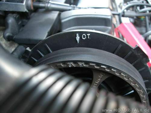

Auf dem Zwischenwellerad (übrigens das Gleiche wie das NW Rad) gibts auch ne Markierung.
Ja aber die hat nix zu bedeuten.. Die haben wahrscheinlich bei der herstellung des Motors das gleiche genommen , was die Nockenwellenrad auch hat ^^

Doch,die kann man genauso nutzen um den Verteiler richtig zu stellen.
Genau, der Punkt muss wenn man die Riemenscheibe bei abgenommener unterer Verkleidung und OT Stellung auflegt, mit der Kerbe der Riemenscheibe fluchten.

Bei den alten Riemenscheiben gab es nur zwei Körnerpunkte. Einen vorne einen hinten.
Der Hintere war für die OT Markierung der NW (höhe VDD)
Der Vordere für die Verwendung als Zwischenwellenrad (passend zur Kerbe auf der Riemenscheibe)
Später kam dann die dritte Markierung auf dem Rad dazu, die zeigt wenn der hintere Körnerpunkt genau auf OT also höhe VDD steht, auf der Vorderseite senkrecht nach oben auf den Pfeil an der Riemenabdeckung. Da steht dann OT auf dem Rad.
Die Nummer für die Riemenscheiben war immer 049 109 111C
Gilt für die Standard 1,6er 1,8er mit 827er Block wie PN, EZ, RF, GU, GX, PB, PF, RP, ABS, ADZ, AAM, 2E, ADY etc.
