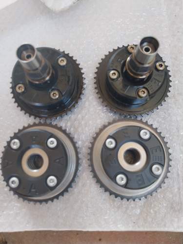

Hallo. Habe an meinen c180 Kompressor Bj.07 die Steuerkette und die Versteller gewechselt.
Kw auf Ot. Einlassnockenwelle fluchtet aber die Auslassnockenwelle läuft einen halben Zahn hinterher. Ist das normal bzw. Kann der Versteller das ausgleichen?

Problem ist gelöst. Die Kurbelwelle war 1 Zahn zu weit. Hätte beim 1. Einstellen schwören können das es so passt. Auch nach mehrmaligen durchkurbeln passen die Markierungen jetzt perfekt.
Die Spannschiene und das Kettenschloss sind von Ivis. Auf der Kette steht nichts drauf .denke aber auch das die von Ivis kommt. Die Spannschiene ist übrigens 1:1 identisch mit dem Original. Ausser die Prägung natürlich.
Die dünnen Markierungen auf den Verstellern habe ich erst gar nicht gesehen. Danke für die Mitteilung.
Hier noch ein Bild der alten und neuen Versteller. Witzigerweise sehen die noch sehr gut aus. Die Kette hingegen war auf 200mm 2mm länger als die Neue.
