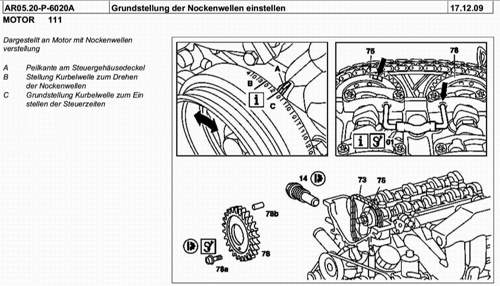

Beim auflegen der Steuerkette bin ich auf ein Hindernis gestoßen.
Die beiden Nockenwellenräder lassen sich durch die Arretierung fixieren. Die Kurbelwelle wird nicht arretiert laut meiner Anleitung.
Laut Anleitung soll die Kurbelwelle auf 20 Grad nach OT stehen nach der Montage des Kettenspanners. Die Nockenwellenräder sollen sich arretieren lassen.
Beim einbauen des Kettenspanners verdreht sich die Kurbelwelle aber immer wieder, da nicht arretiert und ich bekomme den Wert nicht eingestellt.

Kenne deine Anleitung nicht aber wenn du die Kette bei 20 Grad KW stramm auf die Nockenwelle Einlass arretiert legst, die Auslasswelle halbwegs sitzt und du dann den Spanner einbaust sollte es kein Problem geben. Übrigens ist die Auslasswelle bei 25 Grad KW arretiert, falls dir das was hilft. Denke das irritiert dich. Beide zusammen sind nicht zu arretieren. Du musst ggf. die Auslasswelle ausrichten bzw. festhalten mit nem Gabelschlüssel wenn du die Kette auflegst. Dito wenn du das Zahnrad festziehst wenn du es ab hast (muss ja sonst kriegst du die Kette nicht drüber). Mann kann sich aber nicht um einen Zahn vertun...das merkt man.
Aus dem WIS, siehe Bilder unten. 😎

nach meinen Unterlagen wird vorgeschrieben eine
Farbmarkierung anzubringen.
Die richtige Einstellung wird übrigens nach dem Einbau des Kettenspanners geprüft.
Die Prüfung der Grundstellung der Nockenwellen ist über die Kurbelwelle 25Grad in der Tat schwierig. In meinem Fall waren es 25Grad Einlass und 28Grad Auslass um den Stift einzuführen.
Allerdings muss Einlass auf „spät“ stehen!!!!!
Also ich kann dringend raten Farbmarkierungen anzubringen, besonders wegen der variablen Nockenwellenverstellung.
Ohne die Farbmarkierung hätte ich die Kette erstmal falsch aufgelegt.
Grüße waltgey
Hallo, es ist recht einfach:
Die KW hat eine Skala zum ablesen.
Die NW werden mit einem 6 mm Stift richtig abgesteckt.
Einlass: 20 bis 30 Grad OT (Toleranz) (Kette neu 20 Grad)
Auslass: 25 bis 35 Grad OT (Kette neu 25 Grad)
Farbe brauche ich zumindest nicht. Wenn man das kennt weiß man wie unsinnig das Video ist wenn ich die Steuerzeiten checken will.
Er kann also mit der neuen strammen Kette (20 Grad Einlass) nicht gleichzeitig die Auslasswelle arretieren (25 Grad). Dazu muss er auf 25 Grad drehen, was aber unnötig ist. Das meinte ich.
Wird er aber schon hinbekommen haben, sonst wäre schon was zu hören gewesen. :-)
Wenn man Mist bauen kann dann nur wenn man den Spanner falsch einbaut. ;-)
