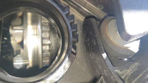

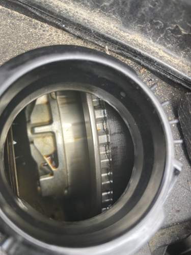

Ich fahre einen Opel Corsa F 1.2 Schalter GS line.
Das Auto ist 31 Monate alt und hat 70T Kilometer auf der Uhr. Fahre jeden Tag Autobahn.

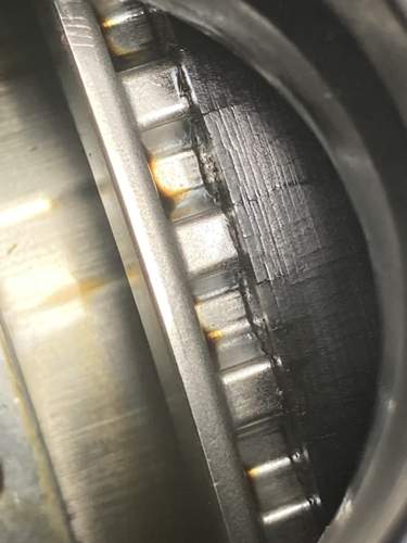

Habe gestern mal meinen Öldeckel geöffnet um mir mal den Steuerriemen anzusehen. Ich war etwas erschrocken, über die Risse. Oder ist das normal? Was haltet ihr davon? Wie sehen eure aus? Kennt jemand die Wechselintervalle?

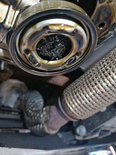

Wenn Filter zu dann kann die Pumpe nicht mehr den richtigen Öldruck aufbauen. Dann sollte es der Druckschalter auch merken soweit eine Mangelschmierung könnte entstehen
@Marcel87 schrieb am 26. Juni 2022 um 13:47:21 Uhr:
@Lifeforce schrieb am 26. Juni 2022 um 12:46:00 Uhr:
Leider wird es nicht reichen nur den Zahnriemen zu erneuern. Wenn der sich schon so aufgelöst hat, wird das Sieb in der Ölwanne wahrscheinlich so aussehen. Was früher oder später zu mangelndem Öldruck führt und zu weiteren Problemen.......
Ganz so schlimm wird das Öl Sieb nicht aussehen.
Wenn du meinst😁
Wenn der Öldruck nicht stimmt sollte eine entsprechende Meldung angezeigt werden, außerdem sind Fehlercodes gespeichert z.B P15A8 Motoröldruck

Guten Morgen, hier mal ein kleines Update. Ich war grad beim Freundlichen. Der Steuerriemen hat wohl einen Wechselintervall von 100T Kilometern. Öldruck wurde gemessen ist okay. Ein anderes Messgerät sagt aber, das mein Steuerriemen gewechselt werden muss. Leider hat der Freundliche damit keine Erfahrung (was den Corsa F angeht, ist ja auch verständlich, ist fast noch neu). Nun setzt sich der freundlich mit Opel in Verbindung, um eine kulanzregelung zu prüfen (weil 30T unter dem Intervall) und um zu prüfen wie und was genau gewechselt werden muss. Er meldet sich.

Dafür braucht man eigentlich kein Messgerät mehr um zu sehen das der Riemen fertig ist😁

Der Zahnriemen wird auf Garantie von Opel gewechselt. Inspektion wird auch gleich erledigt (dafür zahle ich natürlich). Außerdem wird gleich die Rückrufaktion wegen der Blinkerdiagnose gemacht.
Aber zum Zahnriemen: Bei 100T Kilometern muss der Zahnriemenwechsel erneut erfolgen, weil dann die Rollen und das pipapo auch gewechselt werden müssen. Das ist in der Kostenübernahme jetzt nicht enthalten.

Der erste Zahnriemenwechsel ist 100000km (nur der Riemen!). Bei 200000 km werden der Riemen und die Rollen gemäß den Anweisungen von Opel ersetzt. die meisten schaffen es nicht 100000 km (60000 bis 80000 km). Beim nächsten Austausch machen wir immer Riemen mit Rollen. (normalerweise um 120000 bis 160000 km).
