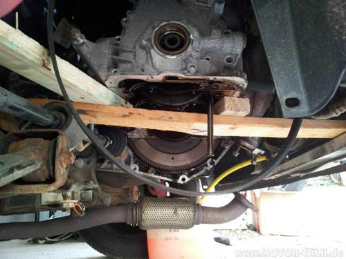

halt stop,der klimakompressor muß doch ab,sonst geht das gehäuse nicht los!
ich hab auch nur nen güntigen satz außer bucht,ist stellenweise nicht so paßgenau wie original aber geht.
winkelscheibe wird für die nw-räder gebraucht,die kriegen ja nm plus drehwinkel.wenn mans sonst nicht braucht reicht auch was selbstgemaltes auf pappe.
auf jeden fall muß die ölwanne ab!!!sonst gibts hinterher probleme mit der ölpumpe>geräusche.immer wieder zu lesen im c-bereich,weil einige meinen sie können das gehäuse so aufsetzen.

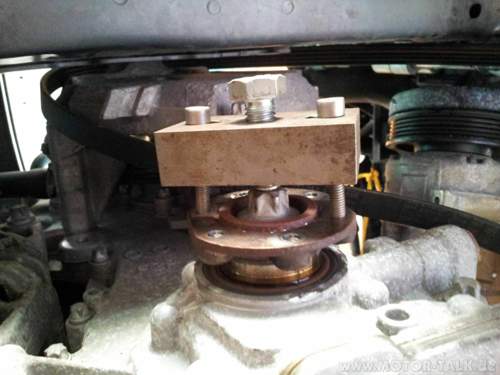

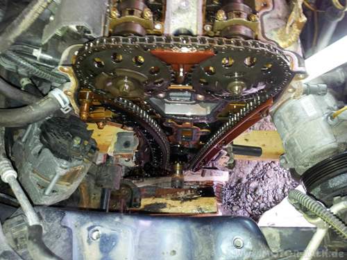

Mal paar Bildchen zu der ganzen Aktion.
Ist schon ne ganz große Angelegenheit das selbst zu wechseln!
Wer Fragen hat kann ja mal per PN anklopfen :-)
Abzieher
Dezente Motorabstützung
Steuerkette alt
+2
war der kw-flansch so fest,wegen abzieher!?hab ich noch nie gehabt,lässt sich eigentlich locker abziehen.
keine neuen nw-radschrauben?die sollen neu,sind dehnschrauben.
ja irgendwie war etwas Rost zwischen der Nabe und der Kurbelwelle.
Hatte erst etwas gehebelt womit ich aber schon leichte Abdrücke im Gehäuse verursacht habe :-(
Zum Glück passte meine Eigenkonstruktion welche ich zum entfernen des Antriebsrades der Hochdruckpumpe beim Z19DTH vom Astra gebastelt hatte :-))
Nein, die Schrauben waren Leider nicht dabei.
Ich Glaube auch kaum das sich bei M10 und 50NM irgendwas dehnt!
Das ist nicht viel mehr als handwarm angezogen (Drehmomentenschlüssel natürlich verwendet).
Frank
räusper...
50nm + 60° 😁
Na Prima :-(
Also in meinem TIS v114.0 stand das nicht so drin!
Das ärgert mich jetzt ungemein!
Aber das Lösedrehmoment war auch nicht der Hammer, das wär sicherlich bei 50NM+60° mehr gewesen.
Mein Drehmomentschlüssel ist ca 350mm lang und ging relativ leicht...
