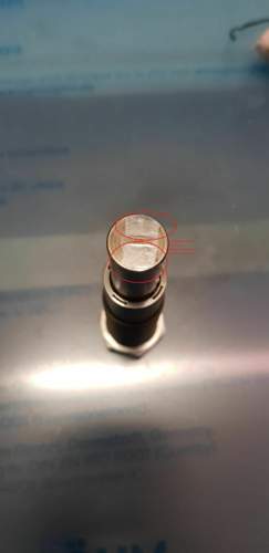

Man sieht an dem alten Spanner wie wichtig das ist den Kettenspanner vorsorglich zu wechseln, damit keine Längung überhaupt zu Stande kommt. Der Spanner ist der vom Werk aus eingebaute bei 40TKM.

ich sehe da auf den Bildern erstmal nix, was darauf schließen lässt das er hinüber ist, erklär mal bitte.
Danke,
Hinüber ist noch nicht gewesen. Wie gesagt war das nur prophylaktisch. Ich bin froh, dass ich das gemacht habe.
Die eingekreisten Stellen zeigen deutlich, dass die Gleitschiene ordentlich gegengedrückt hat. Den ausgebauten Spanner konnte ich auch wie eine Kanülle mit dem Daumen reindrücken.
Upps... man kann die Schrift nicht lesen. Naja, beim ersten Bild sieht man aber, dass die Spannkraft ca. 35-40% weniger war. Auf Bild 2 sieht man die Druckstellen von der Gleitschiene. Materialermüdung.
Kettenspanner
Kettenspanner-druckstellen
Ja ok, die Spannkraft ist der punkt, die Druckstellen sind ja nur im zehntel mm bereich, wenn überhaupt, das wäre egal. Danke
Der Kettenspanner wird doch durch Öldruck gesteuert. Der ausschlaggebende Verschleiß ist doch dann ggf. an den inneren Bauteilen des Kettenspanners, also nicht unbedingt außen sichtbar.
