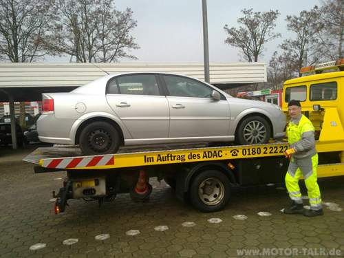

Hallo, wollte eben meine Freundin abholen und als ich mein Auto startete vernahm ich ein erfreudiges echt lautes rasseln im inneren. Voher war bis jetzt noch nix zu hören. Beim öffnen der Motorhaube ertönte es dann in all seiner Pracht. Hört sich bald so an als wenn ne Kette irgendwo gegen schlägt oder n Trekker neben mir steht... Fahren tut er noch, auch keine Fehlermeldung oder sonstiges. Sehen konnte ich jetzt nichts wegen der Plastikabdeckung, falls man überhaupt irgendwas sehen könnte?! Wenn ich das dem Forum so richtig entnehmen konnte ist das wohl zu ca 100% Richtung Steuerkette, Umlenkrolle?? Da ja "noch" alles läuft wohl eher nicht die Kette? Natürlich muß das auch Freitag Abend passieren wo die FOH längst im WE sind. Wäre wohl auch sinnvoll dem Auto nur noch den weg zur Werkstatt zuzutrauen?! Da is der Terminplan ja ganz schön voll für diesen Monat, wo soll ich das zwischen Thermostat und AT5 tausch noch unterkriegen 😛
Motor is z22yh , 12.2005 , gigantische 36000km.
Hey, das ist KEIN Moped, wo Du ohne Kette kein Antrieb mehr hast. Die Steuerkette (warum heißt die wohl so) treibt die Nockenwellen an, welche wiederum die Ventile "steuern". Im ungünstigen Fall haut Dir ein Kolben gegen ein geöffnetes Ventil, dann gute Nacht.
Bei Verdacht auf Kette, aus lassen und huckepack in die Werkstatt. Diejenigen die damit noch gefahren Sünde hatten Glück. Weist Du wie viele Zähne sue schön geschafft hat? Siehst Du von außen nicht und wenn man sie deutlich klappen hört dürfte sie genug Spiel haben um noch ein paar Zähne auszulassen.

Steht nun seit gestern rum und werde Montag morgen gleich anrufen und mal fragen wie die sich das vorstellen , und wann ich dann den von ihnen bezahlten Abschlepper erwarten kann.
Also es hat echt derbe gerödelt, wie wenn man ne Kette über ne Plastikkante zieht, und bei offener Motorhaube konnte man sein eigenes Wort kaum noch verstehen.
So mal n Update, Auto heut Morgen abschleppen lassen, nach Stunden langem hin und her telefoniere zwischen Nissan(dort gekauft) und Opel, das Auto zu Opel schleppen lassen weil Nissan kein Spezailwerkzeug für Kettentausch hat?! Vor mir war erstma n Opi dran ,dessen Astra sie von der Straße auf den Hof geschoben haben, Automatik schaltet nicht mehr(er sagte Bj 07, ca 60tkm.........................)
Meister sagt , laß ma raus und anhören.... "Am Telefon sagten sie doch, nicht mehr starten?!" Ja ich riskiere das jetzt einfach mal! Nach 5 sek. sagte er dann ok alles klar, nicht zu überhören, Steuerkette. Ich wette die fahren den auch in die Werkstatt rein........ Cargarantie angerufen, alles klar wird übernommen. Dann Leihwagen , gibts ja bei Opel nur zu unverschämten preisen, 37€ pro Tag der billigste. Ein Corsa, nagelneu mit Automatik, da konnte ich mal wieder fühlen wie astrein ne heile Automatik schaltet. Und auch wie gammelig n Corsa gegen ein Vectra C Cosmo ist^^. Aber ne Lenkradheizung hätte ich auch gerne. Die 80€ für den Leihwagen mit Versicherung für 1 1/2 Tage will Nissan natürlich nicht übernehmen, die hatten erst zum ende der woche einen und da sind sie umsonst!
Dann wird noch Feldabhilfe , Druckregler mitgemacht. Morgen soll er fertig sein und dann stellt er gleich den Antrag, bei der Cargarantie für das Automatikgetriebe. Ich soll mich dann auch schonmal auf ein Gutachter freuen sagte der Meister...

Anscheind war Opel langweilig und das Auto war schon kurz vor 12Uhr fertig, aber zu dem Getriebe sagt er das schaltet wunderbar und wir haben ja noch 14000km bis es was kosten würde..... Fuhr dann erstmal ruckend und verschaltend nach hause, kein nerv auf aufregen in meiner Pause^^
Ob nun Corsa oder Vectra , das muß doch ziemlich gleich sein oder? In dem Corsa war es echt als wenn man nur einen einzigen Gang hat, kein rucken, Lastwechsel , nichts. Ein anderer Meister aus dem Betrieb meinte vor 2 monaten noch das beginnt zu sterben, der war aber nich da.
Hab dann mal so neben bei nach AGR stillegen gefragt, er sagte beim 2,2 direct kommt das nie zu problemen damit?! Is aber für n guten 100er kein Problem.
