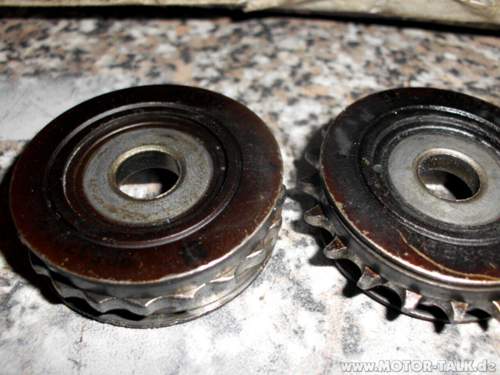

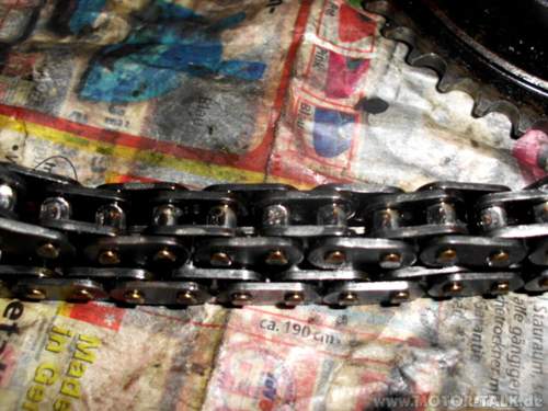

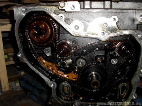

Autos gehen kaputt, das ist klar. Beim Vectra gehen manche sachen kaputt, die Konstruktionsfehler sind.
Hauptsächlich beim z22se ist das tatsächlich der Kettenspanner der die Kette springen lässt z22yh---oder Hochdruckpumpe. Wenn ca. 5sec die Kette Rasselt, nach dem Starten=Kettenspanner klemmt kurz.
Habe mir ein z22se geholt und wollte der sache auf den grund gehen, seht selbst.
Für 1200 kannst den machen lassen. Alle Ketten gleich neu, Vorsicht Zylinderkopf könnte ein Riss zwischen den Ventile haben.

sehe gerade den Kettenantrieb des 2,2er hier zum ersten mal .
Wenn man das mal mit einem alten CIH Motor von Opel vergleicht ( Rekord, Omega A) dann wundert es auch nicht, daß das nicht mehr so hält wie früher .
Am alten CIH Motor gabs eine Duplexkette , ein Kettenrad unten an der KW , eines Oben an der NW und den Kettenspanner .
Heute nimmt man eine Simplexkette ... treibt 2 Nockenwellen mit doppelt so vielen Ventilen an , lenkt das ganze an drei oder 4 Stellen um ..... das ist doch kein Wunder, daß das nicht mehr so hält wie früher .....
dünnere Kette, höhere Belastung und ein vielfaches an Rädern über die die Kette muß .....

das Kettenrad ist ja der hammer, wie hoch war der km stand bei dem schadensbild?

Die 2.2er haben Rollenschlepphebel. Das reduziert die Belastung des Kettentriebs deutlich. BMW Benziner-Ketten sind auch nicht anders.
Der Kettentrieb, wenn auf dem Stand vom Z20NET hält und ist unproblematisch.
Der Motor hatte 13000 runter, der Wechselinterwall vom Öl war bei 30000. Zu lang finde ich, 15000 reichen auch.
Ein Grund warum die ersten Versionen vom Kettenspanner so schwergängig waren sind diese extremen LL-Intervalle .. das alte Öl muss einfach raus aus der Maschine, hat seine Arbeit getan .. neben Schmierung soll es schließlich auch allen Dreck der sich dort ansammelt aufnehmen und dann beim Ablassen mit aus dem Motor befördern.
Beim 2.2 direct kommen dann noch die zusätzliche Belastung der HD-Pumpe dazu, gepaart mit den LL-Intervallen und dem anfälligen Kettenspanner = Kettenproblem.
