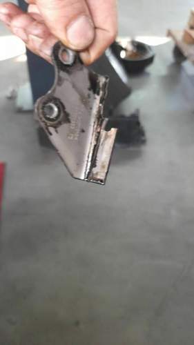

Habe von meiner defekten Kette Bilder und Videos....und könnte sie bei Interesse schicken.

Hey, meiner hatte beim Tausch der Kette 225000 runter.und das war deutlich überzogen.da die Kette schon in Block gearbeitet hat und eine Führungsschiene abgebrochen ist. Und nach 3 -4 sec hat sich alles normal angehört ?? ....
Nur Spanner und Schienen bringt dir nix weil die Kette gelängt ist.

Das Repset ist inc Zahnräder usw.... macht ja kein Sinn eine neue Kette auf alte Zähne einzufahren und nach 25000 km fängt der Blödsinn von vorne an....
Oh mann... Danke für die bilder wenn der ganze mist raus muss ist es ja kein wunder das es so teuer wird. Ich hoffe natürlich das alles getauscht wird. Da werde ich nochmal mit der werkstatt reden. Wenn ich so die laufleistungen lese frage ich mich echt ob ich der erste bin wo die kette so früh kommt. Naja kann man nix machen. Werde auch gleich die kupplung prüfen lassen. Nicht das die als nächstes kommt. Werde auf jeden fall berichten was rauskommt. Montag ruft mich die wst an ob die versicherung greift und dann muss ich handeln...
