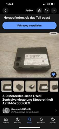

Habe alles mögliche ausprobiert, ich denke ich hole ein neues zgw. Wenn ich ein gebrauchtes mit der selben Teilenummer kaufe muss ich dieses codieren lassen? Und was hat es mit dem Q1 auf sich? habe die selbe Teilenummer mit Q2 gesehen.
Gerade noch gesehen das es welche mit anderen Teilenummern gibt aber darunter steht bei HW-Plattform die die ich brauche. Könnte ich diese auch nutzen?
Es muss immer Kodiert werden, davor muss man es aber jungfräulich machen da dort auch alle Services (Kundendienste), Laufleistung in Kilometer und Stunden, etc. drin stehen die vom Spenderfahrzeug dann kommen und bei dir ja so nicht mehr passen. Im schlimmsten Fall geht dann der ASSYST nicht mehr und es fangen immer mehr unerklärliche Fehler an sich aufzutun. Ist alles nicht ganz so trivial wie man sich das vorstellt. Wenn du dabei Hilfe brauchst kannst du dich gerne bei mir melden.
Das Qx kannst du ignorieren. Wichtig ist nur dass die Teilenummer zu deinem Fahrzeug passt. Ansonsten ist noch mehr Arbeit involviert.
