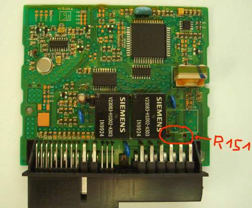

Bei meinem Zafira ist an der hinteren rechten Tür der Kabelstrang in der Gummitülle komplett durchgebrochen und hat einen Kurzschluss verursacht, der im Steuergerät der Zentralverriegelung einen Widerstand (R151) bis aufs Gerippe abbrennen lies. Hat vielleicht jemand einen Stromlaufplan oder offenes Steuergerät um den Widerstands-Farbcode bestimmen zu können? Ein Bild von der Unterseite der Platine wäre auch sehr hilfreich, da nicht 100% bestimmt werden kann mit welchen Leiterbahnen die Lötstelle Kontakt hatte.
Der Kabelbaum ist repariert, Sicherungen Innenraum und Motorraum waren ok.
Vielen Dank schon mal für eure Hilfe.

dort saß mal eine Widerstandsdrahtbrücke
Drahtstärke 1,3mm
Themenstarteram 15. Dezember 2011 um 19:45
Drahtbrücke? Hat ja eigentlich keinen Widerstand. Also einfach einen Draht mit entsprechender Stärke einlöten?
Auch unter Google finde ich nur Widerstandsdraht der über mehrere Meter zum Drahtwiderstand gewickelt wird.
jegliche Form von Verbraucher oder elektrischen Leiter erzeugt bzw hat einen Widerstand ;)
genaue Funktion der Drahtbrücke kann ich dir aber nicht erklären

Drahtbrücke erneuert - geht alles wieder. Danke für die Infos! Ausschlaggebend für den schnellen Versuch war ein leerer Tank - mit verriegeltem Tankdeckel fährt sich auf Dauer schlecht ;-)
