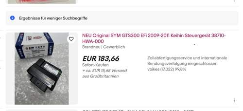

Habe jetzt ein neues SYM 38710-HWA-000 in England gefunden. Kosten incl. Versand und Zoll liegt bei knapp 200€. Laut deiner freundlichen Antwort sollte es passen. Kannst du dir das Foto noch kurz ansehen und mir deine Meinung mitteilen.
Ja, das hab ich auch schon gesehen. Würde ich nehmen.👍
Habe heute die ECU SYM 38710-HWA-000 aus England bestellt. Mit Versand und Zoll liegt der Preis bei 264 €. In der netten Antwort wurde beschrieben, dass der Defekt der ECU häufig auf einen defekten Spannungsregler zurückzuführen ist (wenn dieser 18–20 V ausgibt anstelle der 14,x Volt, die er maximal ausgeben soll). Wie kann ich diesen testen, ohne nicht wieder das Steuergerät zu „zerschießen“.

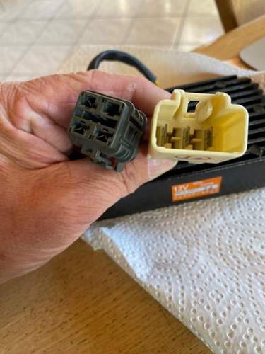

Ursache für den Defekt der ECU war leider ein Defekt am Spannungsregler. Für den TGB 300 Bellavita ist so gut wie nichts zu finden und wenn, dann will man ca. 270 € für das Teil. Für TGB Blade, Target gibt es das Teil bereits unter 40 €. Hat jemand eine Ahnung, was ich als Alternative verwenden kann?
Der Stecker mit den 3 gelben Kabeln ist bei mir rechteckig und die Anschlüsse sind in einer Reihe. Bei den anderen ist der Stecker meist quadratisch. Hat die Anschlußreihenfolge einen Einfluss auf die Funktionalität oder kann man die 3 gelben Kabel beliebig anschließen.
Über eine fachliche Antwort würde ich mich wieder freuen, will das kürzlich bestellte Steuergerät nicht gleich wieder zerschießen.
