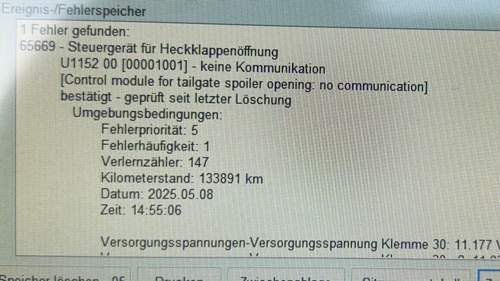

Steuergerät Heckklappenöffnung ohne Kommunikation
Audi A6 C8/4K

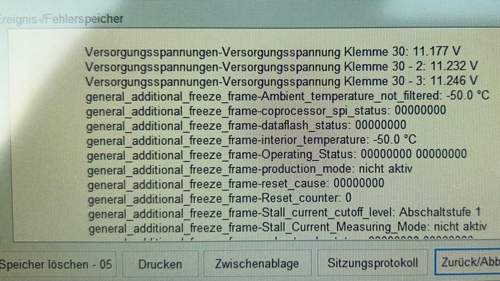

Ich habe folgendes Thema. Die Öffnung der Heckklappe durch die Gestensteuerung funktioniert nicht.
Laut VCDS : keine Kommunikation
Die Kabel in der Nähe des Steuergerätes habe ich geprüft. Auch das Steuergerät gegen ein Gebrauchtes getauscht.
Sicherungen geprüft.
Ohne Erfolg!
Hat jemand einen Tipp?

Hallo Roopi,
ich hatte das gleiche Problem bei meinem A5. Bei mir waren 2 Stecker oxidiert, bzw. abgefault. Die sind unten in der Schürze zu finden. Wenn du das Steuergerät wechselt, muss dieses angelernt werden. War bei mir zumindest so.
grüße Alex
Hallo 67Alex19,
Die Stecker vom Steuergerät habe ich kontrolliert sehen gut aus.
Danke schon mal für den Tipp.
