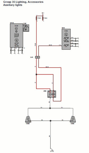

habe unter der Woche den Schalter für die Zusatzscheinwerfer eingebaut und mit dem Relais verbunden. Mit dem Schalter konnte ich nichts ansteuern. Kann also doch gut sein, dass dieser erst in der Werkstatt initialisiert werden muß.
Ist allerdings ohne Garage gerade ein bißchen "schrauberunfreundliches" Wetter und daher hoffe ich, dass es die Tage mal wieder ein wenig wärmer wird...
Bilder habe nicht ich gemacht, aber ein Volvo Kollege im www.
http://www.v70r.com/.../index.php?...
Das Bild im Anhang zeigt den Anschlussplan der Zusatzscheinwerfer.
Auxiliary-lights

2. Könntest Du Dein "Problem" mit dem Schalter etwas präzisieren? Denn wie ich es der BA entnehmen kann, ist der Schalter nur für das Dazuschalten/ Abschalten der Zusatzfernscheinwerfer bei !eingeschaltetem! Fernlicht zuständig.
Bei dem von Dir erwähnten Link versucht der User die DRL als Fernlicht zu schalten. Ist schon komisch, wir möchten diese haben und die Amis umgekehrt.
Der Kollege hat einfach anstelle der Zusatzscheinwerfer die Birne der DRL angeschlossen. Da bei Xenon das Fernlicht ja durch das Anheben der Linse realisiert ist, hat er mit der Modifikation einfach die EU Ausführung erreicht.
Übrigens: Bei USA Halogenmodellen sind die DRL über das normale Abblendlicht realisiert, sprich Abblendlicht immer an.
Aber zurück zu dem Schalter: Der steuert nur das AN/ AUS der Zusatzscheinwerfer bei eingeschaltetem Fernlicht.
Gruß, Roman
