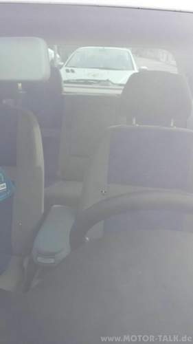

1. Da zwar erst im Mai mein erster TÜV (GOLF IV) ansteht, mache ich mir schon jetz die ersten Sorgen 😁

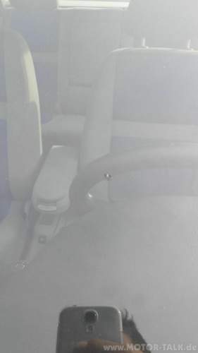

Ich habe auf der Windschutzscheibe einen kleinen Einschlag (1-2mm). Es ist aber kein typischer, Außen ist etwas Glas abgesplittert, Innen spürt man nichts. Auch sieht man seltsamerweise einmal Außen und einmal Innen jeweils einen Rußstrich, keine Ahnung woher das kommt.
Wenn man den Steinschlag anschaut, denkt man es wäre schon geklebt, nur wenn man darüber fährt merkt man es wirklich. Es ist nur genau auf Augenhöhe im Sichtfeld.
Ich habe gehört, dass das für den TÜV stimmungsabhängig entscheidend sein kann?
Repariert Carglass das überhaupt auf der Fahrerseite oder muss eine neue Scheibe rein?
Kann man das auch selbst mit smartrepair machen, wenn der Schaden so klein ist?

Man darf aber Steinschläge in diesem Bereich nicht reparieren. Das wird dir Carglass und Co auch so sagen.

Es geht mir mehr darum, ob man den Steinschlag im Sichtbereich überhaupt reparieren darf. Ist es nicht so, dass egal was im Sichtfeld ist, eine neue her muss?
Da schliesse ich mich Blue1983 an:
Steinschlag im Fernsichtfeld ist ein EM, und repariert werden darf er nicht (da gibt's eine Richtlinie drüber). Also muss eine neue Scheibe rein. (damit ist dann auch gleich die Sache mit dem Kratzer erledigt...)

Man kann Steinschläge nicht aus der Scheibe "entfernen".
Auch nach der Reparatur sieht man den Schaden noch, und bei der HU muss auch ein reparierter Steinschlag im Fernsichtfeld zum Durchfallen führen...
