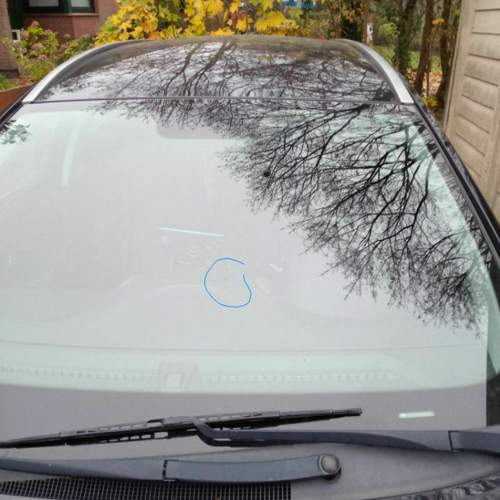

Ich habe einen kleinen Steinschlag und soll nächste Woche zur HU. Es würde mit Kunstharz verstärkt,meine Frage ist ob es ein Grund ist um die HU nicht zu bestanden?
Foto1

Wenn die Macke im Sichtfeld liegt sind die wenigsten Prüfer kulant . Es gibt da genaue Vorgaben , ich würde das vorher reparieren lassen , evtl. wirds danach ja "unsichtbar " .
Was bedeutet „wurde mit Kunstharz verstärkt“?
Wenn da irgendwas reingepfuscht wurde, war es das mit ner Reparatur.

Wenn es fachmännisch gemacht wird isser quasi weg, egal ob Sichtfeld oder nicht.
Ja, vorausgesetzt da is nix anderes vorher reingeschmiert worden.

Um mal auf die Frage explizit einzugehen:
Befindet sich der Steinschlag im Fernsichtbereich = erheblicher Mangel
Außerhalb dessen = geringer Mangel
Bei Dir müsste man es nachmessen (alles andere ist Glaskugel)
Sieht aber so aus, als wenn es außerhalb ist, soviel sagt meine Glaskugel 🙂
Fernsichtbereich
Ich habe einen Steinschlag bei Carglas reparieren lassen. Bei mir war danach gut zu sehen, wo die reparierte Stelle war. Ich habe mich damit getröstet, dass die Scheibe nun wieder etwas sicherer geworden ist.
Man sollte halt nicht glauben, dass man nach der Reparatur hinterher nichts sieht. Es wird nur verhindert dass sich der Steinschlag weiter ausbreitet. Solche Reparaturen sind daher auch im Sichtbereich verboten.
