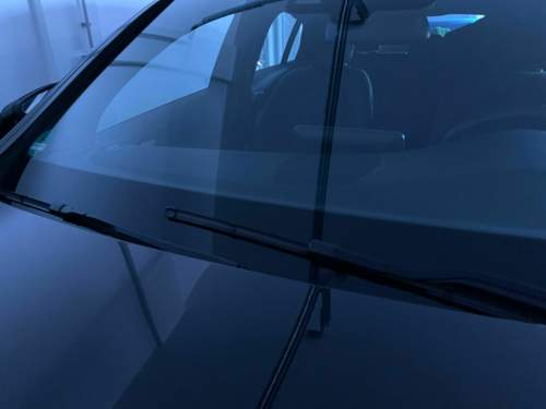

Subtil ist mir immer wieder die Ruhestellung des fahrerseitigen Scheinwischers aufgefallen. Schaut doch bitte mal auf das Bild. Ist das so normal oder um einen Zacken versetzt auf dem Dorn? Der Scheibenwischerarm ist doch wahrscheinlich wie bei allen Fahrzeugen auf einem Zackendorn montiert.
Hat die Pfeife damals auch den Arm noch falsch montiert oder muss das so?

Meiner Meinung nach zu weit auseinander. Bei mir liegen beide Arme viel näher aneinander. Bild habe ich angefügt
@Mainzer2013 schrieb am 1. Februar 2020 um 10:18:45 Uhr:
Genauso sieht es bei mir auch aus... 😉

Empfehle Dir carglas wie geschrieben. Und ja, Scheibenwischer sitzt nicht richtig...
