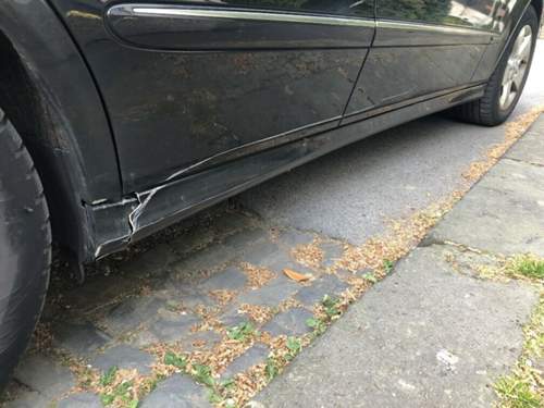

ein Familienmitglied hat mit unserer 2005er E-Klasse-Kombi einen Stein an einer Hecke erwischt. Jetzt ist die Seite etwas kaputt. Bei meiner örtlichen Niederlassung bietet man mir nur den kompletten Austausch an. Teilenummern werden nicht verraten. 🙁 Jemand eine Einschätzung, ob man das noch reparieren kann? Und wäre jemand so nett mir die Teilenummer für diese Leiste zu nennen? Dann würde ich mal bei eBay schauen, ob ich günstig Ersatz finde.

Kann ja nicht die Welt kosten das Teil. Würde das Plastikteil auf jeden Fall ersetzen, wenn der Rest vom Wagen noch eine nennenswerte Nutzungszeit vor sich hat.

Also pro Tür nur das untere Teil von der Schutzleiste an kostet bei uns um die 250,-€ unter die Hand. Das heißt ohne Rechnung dann. Und für alles lackieren würde ich es nicht einmal machen. Oder nur dann wenn der Kunde alles mitbringt, Türen geschliffen und gespachtelt und die Schutzleisten schon abgebaut.
Dann kommt man vielleicht mit 300,-€ hin.

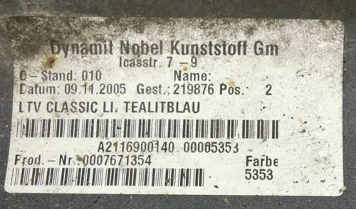

Die Best Nr. für die Avantgarde Schwellerverkleidungen sollten sein:
Links. 211 690 03 40
Rechts.211 690 04 40

Habe jetzt ein Angebot von einem örtlichen Lackierer für 350,- €. Er würde dafür die Leiste reparieren (kleben?) und nicht austauschen, sowie die Türen lackieren. Halte das für einen guten Preis, vorausgesetzt das Ergebnis stimmt.
FIN habe ich gerade nicht griffbereit, muss ich noch besorgen.
Wenn das Ergebnis stimmt, empfinde ich diesen Preis auch als gut.

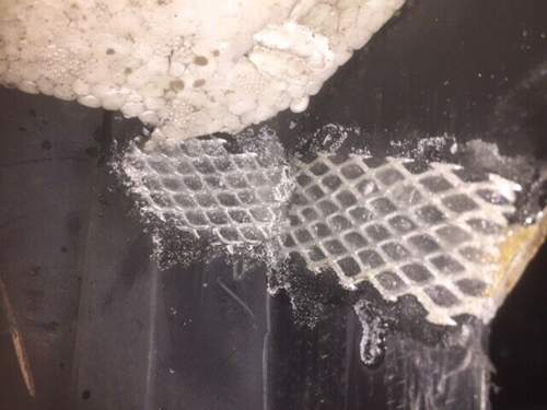

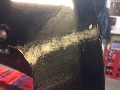

Gibt auch guten Kleber heutzutage (z.B. Hosch Industriekleber), der schleifbar und überlackierbar ist. Sorgen würde mir mehr die Riss-Stelle machen - dort in der Nähe ist die Leiste wohl auch befestigt. Ob das auf Dauer elastisch bleibt und nicht wieder schnell reißt - je nachdem, was mich ne gebrauchte Leiste kostet, würde ich dann lieber auf diese Lösung tendieren. Die Leiste ordentlich zu reparieren und zum lackieren vorzubereiten nimmt ja auch Zeit in Anspruch.
Also, hatte vor kurzem mit meiner Wuchtbrumme ein Duell mit nem 12-Tonnen-Stadtwerke-Bus. Stoßstange vorne rechts war an der Ecke stark gerissen. Habe ich mit mit besagtem Produkt geklebt und zusätzlich innen verstärkt. Mit dem Ergebnis war ich zufrieden.

Ich habe mittlerweile die FIN rausgesucht: WDB2112221A845376
Sind die oben genannten Teilenummern für das Fahrzeug passend?

Ich habe leider kein WIS zur Hand um das 100%ig zu bestätigen.

Macht auch nichts. Teilenummern gibt es im WIS ja auch nicht 😁
Na gut EPC, oder einfach Teile Katalog, ich glaube er weiß was ich meine.
