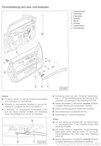

Gibts vllt eine Anleitung für den Aus- und Einbau der Türverkleidung, kann ja nicht so schwer sein.
Na klar... für Dich im Anhang. Viel Erfolg.
Tuerverkleidung-a4
Jawoll, besten Dank! Damit kann ich was Anfangen, irgendwo hab ich das auch schonmal gesehen. Mir grauts schon davor die Zierleiste rauszunehmen 🙁
Die Zierleiste ist ein Kinderspiel! Die blöden Bolzen, die die Türpappe im Blech halten, sind viel blöder. Kauf Dir vorsorglich Ersatz, denn erfahrungsgemäß gehen 1/3 über den Jordan.

Sooo, heute wurde ich mit Sonnenschein begrüßt und habe doch die Türverkleidung ausgebaut und das ohne etwas zu zerstören. Aber meine Fre..e, wer hat sich das denn ausgedacht? Dachte zu Beginn das ich irgendwo Schrauben vergessen habe so schwer lies sich das Teil abziehen 🙄
Naja, aber wie du schon vermutet hast Rainer, hat das irgendwie gar nichts gebracht. Diese Matte versperrt mir komplett den Weg. Jetzt will ich es doch nochmal von Außen versuchen, mit einem Draht oder so. Kann man nicht diese Chromzierleiste die direkt am Fenster ist einfach abziehen oder aushebeln?
