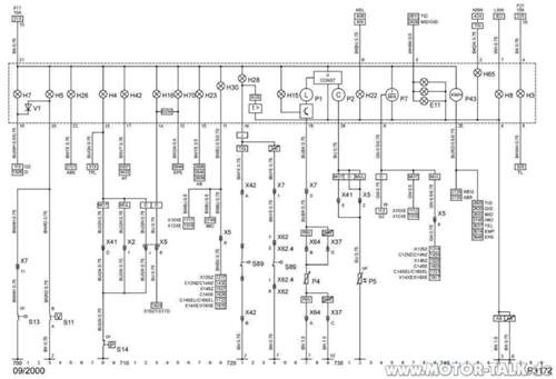

Hallo Leute,
brauche mal Hilfe.
habe mir einen neuen Tacho eingebaut und musst weil der allte PIN Halter defekt war mir einen neuen Einbauen.
Nun habe ich alle Kabel angeschlossen bis auf ein Grün/schwarzes und weiß auch nicht wo es hinkommt!!
Alles fruchtet außer die Tachobeleuchtung!!
Wer kann helfen, denn alle Steckerbelegungen zeigen alle Farben außer ein Grün/Schwarzes!!
Wieso habe ich eins über??
Lg der Kämpfer

Nach meinem Stromlaufplan (von vectra16v.com) ist schwarz-grün an Pin 12, kommt vom EPS und geht übern DZM zur EPS-Kontrollleuchte.
Edit:
Die Beleuchtung geht übers TID (schwarz-weiß, Pin 3). Funzt da das Licht?

das Licht bei TID geht.!!
werde es mal mit dem PIN 12 heute probieren!!

Leute, jetzt guckt doch mal in den Stromlaufplan.
Pin 3 sollte schwarz-weiß sein und geht zur Tachobeleuchtung.
Pin 12 ist schwarz-grün und kommt vom EPS und an Pin2 ist nochmal schwarz-grün (NSW)
Tachostecker
muss sagen das die liste vom tigra ist,aber die belegung viel mehr die bezeichung gleich ist,nur die farben evtl. abweichen.
der pin 12 nicht belegt ist laut liste rührt daher das der tigra nur hydraulische lenkung hat und keine eps.
